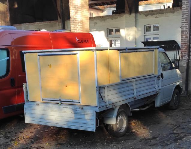

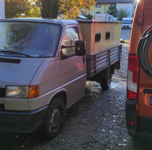

IMG_20211104_085640.jpgEsempio di camperizzazione minimale (Tutti abbiamo già visto camion tir con container allestiti  ) Intanto versione notte più tardi quando si alzano versione giorno ...diamoli il tempo ...
inutile dire che hanno targa tedesca.
