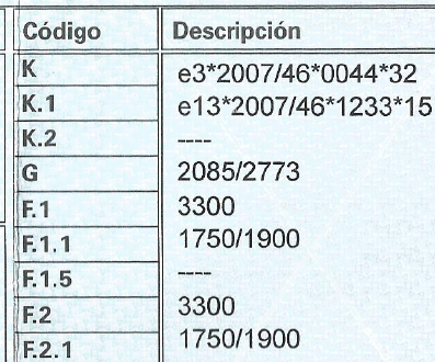

La "massa in ordine di marcia" sarebbe la casella G del libretto?
se è quella, come mai ho due numeri nella casella G?

La massa in ordine di marcia sarebbe la casella G del libretto? se è quella, come mai ho due numeri nella casella G?
devi capire bene quali sono i significati degli altri codici K.1, F.1, F.1.1., F.2.1, sul retro della carta di circolazione c'è scritto; non è un libretto italiano, evidentemente
Si, li ho messi per completezza, pensavo che, trattandosi di normative europee, le caselle fossero standardizzate.
K è il codice di omologazione del veicolo base, K.1 del veicolo completo, F.1 la massa massima tecnicamente ammissibile, F1.1 los stesso per asse, F.2 massa massima autorizzata, F2.1 lo stesso per asse, ecc.
Quello che non capisco è perché nella G ci sono due valori, quando sul retro solo dice che sarebbe la massa in ordine di marcia, e la differenza di quasi 700kg non corrisponde al +-5% del documento Carthago postato da Ezio.

Si, li ho messi per completezza, pensavo che, trattandosi di normative europee, le caselle fossero standardizzate. K è il codice di omologazione del veicolo base, K.1 del veicolo completo, F.1 la massa massima tecnicamente
ammissibile, F1.1 los stesso per asse, F.2 massa massima autorizzata, F2.1 lo stesso per asse, ecc. Quello che non capisco è perché nella G ci sono due valori, quando sul retro solo dice che sarebbe la massa in ordine di marcia, e la differenza di quasi 700kg non corrisponde al +-5% del documento Carthago postato da Ezio.
visto quello che hai specificato direi che G è la massa in OdM del veicolo nativo e del veicolo trasformato, Ducato Light con massa massima pari a 3.300 Kg
