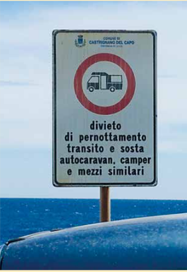

Nel Comune di Castrignano del Capo c'erano segnali come questo:
Poi qualcuno (indovinate chi) si è mosso ed è arrivata questa:
Cose che succedono.

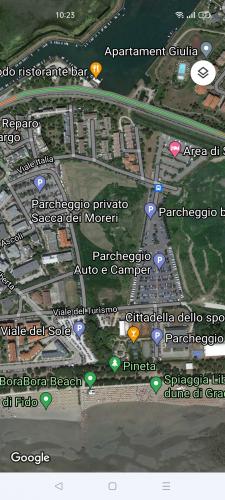

In realtà non sembra che non riescano a beccare/sanzionare ecc. Dai commenti sul parcheggio Sacca dei Moreri :
«Frequenti controlli della polizia locale per verificare il pagamento e l'assenza di brande, tavoli ecc.»
«I vigili sono sempre in agguato e ti rompono le scatole anche se metti un paio di scarpe fuori.»
Ci sarebbe magari da capire perché lì fanno controlli così insistenti e poi lasciano che nel parcheggio gratuito abbondino tendalini, tavolini e sedie fino al punto da rendere problematico parcheggiare a Grado.
Misteri degli enti locali...
