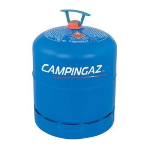

Potrebbe esserci un altra alternativa, ma valuta tu se puo fare al caso tuo.
Immagino che tu usi il camper solo nel periodo estivo, essendo in Sardegna, e quindi non usi il riscaldamento.  Se ti appoggi ai campeggi anche il frigo andrà quasi sempre a corrente, e quindi avrai un consumo limitatissimo di gas.  Se fosse così, potresti pensare a una bombola di piccole dimensioni che come tale, entro 3kg, non necessita di essere posta in un vano apposito, ma la puoi anche mettere per esempio nel armadietto sotto alla cucina, basta che chiudi il rubinetto quando non la usi e viaggi.
Per esempio una bombola Campingaz R907 da 3kg (esattamente 2,8kg)  farebbe al caso, e la puoi permutare quando vuoi vuoto contro pieno. Avendone due, hai anche la scorta per poterla sostituire rapidamente quando finisce. Le bombole Campingaz le trovi nei ferramenta, negozi di campeggio, alcuni brico, negozi di nautica, e anche in molti campeggi.
in tal caso elimineresti il bombolone senza sostituirlo. La sostituzione comporterebbe un costo molto elevato che penso vada facilmente attorno ai 2mila euro, e vista l età del camper anche se sicuramente ben tenuto, potrebbe non valerne la pena se proprio non è indispensabile.
Il consumo di gas che hai lo sai tu, immagino che con il pieno del bombolone tu vada avanti anni se fai l uso che ho immaginato.
Solo una possibilità da valutare, se puo fare al caso tuo.

In effetti il frigo consuma circa e di media 0,3/0,5 kg ogni 24H se va sempre a gas, e quindi una bombola da tre kg compreso anche l uso dei fornelli, durerebbe al massimo una settimana se si sta sempre in sosta libera, e anche avendone due potrebbe non essere pratico doverle sostituire spesso.
Meglio trovare una ditta che ti sostituisca il bombolone e pensino a tutto loro compreso le pratiche burocratiche.
