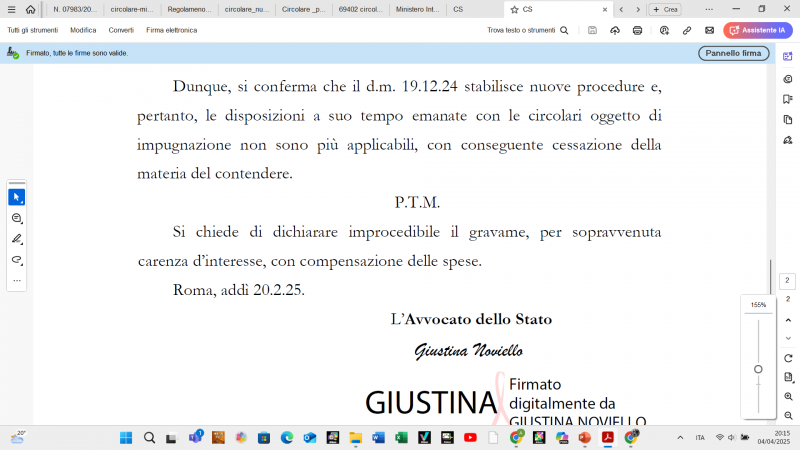

Anto1957 ha scritto:
Le due circolari 25981 del 6.9.2023 e 30187 del 12.10.2023 sono decadute.
Il MIT
[...]  ha dichiarato che il DM 19.12.2024 ha rivisto completamente la materia.
Pertanto le suddette circolari non sono più applicabili. Parole del MIT.
Considero non applicabile ai portabagagli a sbalzo le circolari 25981 e 30187.  Ce lo ha detto il MIT nelle due memorie...
...  il MIT
[...]  si è espresso in questo esatto modo, chiedendo di far cessare la materia del contendere circa i LUGGAGE RACK.
Al momento  [le circolari 2023] non sono più applicabili...  a detta del MIT.
A fronte delle affermazioni che attribuisci al MIT ti ho chiesto lo stralcio fotografico dei testi dove le stesse sono riportate, a beneficio mio e di eventuali altri lettori della discussione.
Finora hai messo a disposizione uno screenshot illeggibile di un documento promanante dall'Avvocatura dello Stato.
Mi permetto ricordarti la tua impropria lettura  dell'art. 236 del Regolamento CdS.

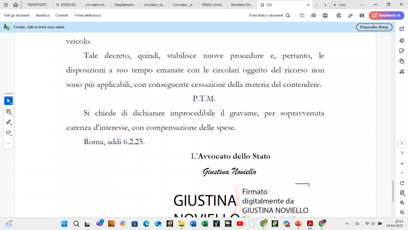

Ritengo che i due stralci, sostanzialmente identici, siano tratti dai documenti di seguito evidenziati:
Il 6 febbraio scorso, per il tramite dell'Avvocatura dello Stato, il MIT offre la compensazione delle spese alla parte appellante se la stessa dichiara la sopravvenuta carenza di interesse alla prosecuzione del gravame.
Dopo appena 5 giorni, l'offerta viene evidentemente accettata sia dalla parte appellante sia dal gruppo dei camperisti intervenuti ad-adiuvandum, senza avvalersi del lasso di tempo rimanente, fino all'udienza pubblica del 13 marzo, per chiedere chiarimenti su tutti i dubbi che hai adesso manifestato nei tuoi recenti interventi nel forum.

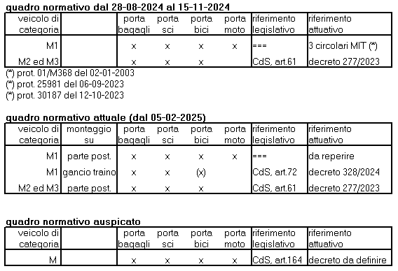

Al momento non ci sono giudizi pendenti in materia perche' il Consiglio di Stato ha pronunciato le sentenze 02604 e 02607, pubblicate il 28 marzo scorso.
Tutte le carte prodotte in sede di giudizio fanno adesso parte dei fascicoli processuali.
Messa da parte la vicenda processuale, si torna a discutere di 4 dispositivi (portabagagli, portasci, portabici, portamoto), che possono avere - tranne i portamoto - una duplice ubicazione di montaggio sui veicoli di cat. M1, cioe'  sul tetto oppure sulla parte posteriore (a sbalzo).
Relativamente ai dispositivi per i quali e' previsto il montaggio  sulla parte posteriore (a sbalzo),  sono possibili tre differenti modalita', secondo la scelta progettuale del relativo produttore:
a) sul gancio di traino ("poggiante");
b) sul telaio, tramite appositi elementi di attacco;
c) direttamente sulla parte posteriore ("appeso").
Il recente Decreto MIT n. 328 del 19 dicembre 2024 (GU 16/2025) riguarda soltanto i dispositivi di cui al punto 'a':
Per tutti gli altri dispositivi da montare sui veicoli di cat. M1 si applicano le norme di cui alle circolari MIT del 2023 (25981 e 30187).
Ho quindi aggiornato il mio prospetto dei riferimenti normativi che riguardano i 4 dispositivi qui di interesse:
p.s. L'intervento e' scritto al meglio delle mie attuali conoscenze in materia.
Sono benaccetti motivati suggerimenti di integrazione e/o correzione.

Impossibile. Ho postato le parti delle memorie del MIT che indicano chiaramente che le due circolari 25981 e 30187 NON SONO PIU' APPLICABILI"  per essere intervenuto il DM 328 19/12/2024.
Non è una proposta contrattuale "se accettata" come scrivi. E una dichiarazione in conseguenza della quale richiede al Consiglio di Stato di dichiarare cessata la materia del contendere.
Cosa non ti risulta chiaro e quale portata dai alle affermazioni del MIT?

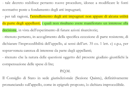

E comunque la sentenza è questa:
FATTO e DIRITTO
- visto l’appello in esame, avente ad oggetto l’impugnativa della sentenza del TAR
Lazio n. 15964/24;
- rilevato che, nelle more del giudizio di appello, è intervenuto decreto del Ministero delle Infrastrutture e dei Trasporti 19.12.2024, n. 328, avente ad oggetto N. 07983/2024 REG.RIC. la disciplina delle caratteristiche e le modalità di applicazione delle strutture amovibili portabagagli e portasci, omologate in conformità al regolamento UNECE n. 26;
- in particolare, detto decreto stabilisce che l’installazione delle strutture in argomento, da parte del conducente, compreso l’eventuale carico su di esse sistemato, rispetti le prescrizioni dell’articolo 164 del Codice della Strada, “Sistemazione del carico sui veicoli”, e venga eseguito in base alle istruzioni di montaggio fornite dal costruttore;
- tale decreto stabilisce pertanto nuove procedure, idonee a modificare le fonti normative poste a fondamento degli atti impugnati;
- per tali ragioni, l’annullamento degli atti impugnati non appare di alcuna utilità da parte degli appellanti, i quali non risultano avere manifestato un interesse alla decisione, in vista dell’esperimento di future azioni risarcitorie;
- ritenuto pertanto, in accoglimento della specifica eccezione di parte resistente, di dichiarare l’improcedibilità dell’appello, ai sensi dell’art. 35 co. 1 lett. c) c.p.a, per sopravvenuta carenza di interesse da parte degli appellanti;
- ritenuto che la natura delle questioni oggetto del presente giudizio giustifichi la compensazione delle spese di lite;
P.Q.M.
Il Consiglio di Stato in sede giurisdizionale (Sezione Quinta), definitivamente pronunciando sull'appello, come in epigrafe proposto, lo dichiara improcedibile.
Spese compensate.
Ordina che la presente sentenza sia eseguita dall'autorità amministrativa.
Così deciso in Roma, nella camera di consiglio del giorno 13 marzo 2025
Quindi la ulteriore discussione era riferita ad eventuali risarcimenti.
Il Consiglio di Stato ha detto espressamente
Le Circolari sono pertanto non più applicabili come ha riferito il MIT e questo è a base della decisione.

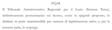

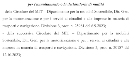

Provo a riepilogare sinteticamente cosa e' successo per le due circolari MIT del 2023, escludendo le ordinanze di sospensione perche' nel frattempo ci sono state le sentenze.
25-10-2023 - Ricorso n.14031 al TAR/Lazio
22-05-2024 - Sentenza n. 15964 del TAR/Lazio
La sentenza e' pubblicata il successivo 28 agosto per cui, almeno da tale data, le due circolari costituiscono il completo riferimento normativo (relativamente ai veicoli di cat. M1) in sostituzione di tre precedenti circolari delle quali e' disposta l'abrogazione.
25-10-2024 - Ricorso n. 07983 al Consiglio di Stato
13-03-2024 - Sentenza n. 02604 del Consiglio di Stato
Nella sentenza del Consiglio di Stato, unico documento accessibile ad un semplice cittadino come il sottoscritto, leggo che l'annullamento degli atti impugnati (ovvero le due circolari MIT del 2023) non appare di alcuna utilita' da parte degli appellanti.
Quindi, delle due circolari non c'e' stato alcun annullamento giudiziario (ne' presso il TAR/Lazio ne' presso il CDS) e, secondo la mia lettura dei documenti disponibili,  le due circolari hanno continuato a costituire il completo riferimento normativo (relativamente ai veicoli di cat. M1) almeno fino al giorno precedente l'entrata in vigore del Decreto MIT.
Dal 5 febbraio le due circolari continuano a costituire il riferimento normativo (relativamente ai veicoli di cat. M1) per tutti i dispositivi qui discussi, con la sola esclusione di quelli citati nel Decreto (ovvero quelli "poggianti" sul gancio di traino), almeno fino alla comunicazione della relativa abrogazione da parte del MIT.
E' il MIT che deve ufficializzare, all'esterno delle aule di giustizia, la posizione manifestata durante il procedimento tramite documenti il cui contenuto e' riservato alle sole parti coinvolte.

Tornando a sentenza e memoria MIT ometti o passi in secondo piano quanto segue:
Il Consiglio di Stato:
Questa però è la parte rilevante della sentenza:   art. 35 cpa  comma 1 lettera c.
che è data su richiesta di parte appellante che ha invocato:
Dunque, si conferma che il d.m. 19.12.24 stabilisce nuove procedure e, pertanto, le disposizioni a suo tempo emanate con le circolari oggetto di impugnazione non sono più applicabili, con conseguente cessazione della materia del contendere.
Ora: Cons. Stato, Sez. VI, 15 marzo 2021 n. 2224
la cessazione della materia del contendere postula la realizzazione piena dell'interesse sostanziale sotteso alla proposizione dell'azione giudiziaria, permettendo al ricorrente in primo grado di ottenere il bene della vita agognato, sì da rendere inutile la prosecuzione del processo;
Art. 35 c.p.a. lettera c):  improcedibile quando nel corso del giudizio sopravviene il difetto di interesse delle parti alla decisione, o non sia stato integrato il contraddittorio nel termine assegnato, ovvero sopravvengono altre ragioni ostative ad una pronuncia sul merito (il DM citato dal MIT a base della sua memoria).
Il contraddittorio è stato integrato il 12/3/2025.
Vale a dire in soldoni che il MIT ha riconosciuto la cessata materia del contendere.
Difetto di interesse delle parti ... essendo stata dichiarata dal MIT stesso l'inapplicabilità delle circolari del 2023 e ciò ha determinato la SUA richiesta di  Cessazione della materia del contendere.
Il MIT ha espressamente richiesto la Cessazione della materia del contendere e ciò attesta quanto sopra: la realizzazione piena dell'interesse sostanziale sotteso alla proposizione dell'azione giudiziaria.

TheDevil
23/11/2006 4748
Inserito il 06/04/2025 alle: 18:18:18
Bisogna che ad un certo punto tu te ne faccia una ragione insieme al tuo amico...
Mi piacerebbe avere qualche indicazione utile ad individuare la persona cui fai riferimento.
Comunque, sempre nel mio intento di pervenire ad una attendibile definizione del vigente quadro normativo sulla materia qui discussa, ti chiedo se sei almeno d'accordo che, dal 28-08-2024 al 04-02-2025, il montaggio dei 4 dispositivi pluricitati sui veicoli di cat. M1 sia stato regolamentato dalle due circolari MIT del 2023 (oltre che da una residua circolare di passata emanazione).
Con anticipato ringraziamento.

TheDevil
TheDevil
23/11/2006 4748
Inserito il 06/04/2025 alle: 22:22:22
In risposta al messaggio di Anto1957 del 06/04/2025 alle 19:39:18
No. Il 15.11.2024 è intervenuta la seconda ordinanza di sospensione cautelare del Consiglio di Stato nr. N. 0433/2024.  P.Q.M. Il Consiglio di Stato in sede giurisdizionale (Sezione Quinta) accoglie l'istanza cautelare
(Ric. n. 7983/2024) e, per l'effetto, sospende l'esecutività della sentenza impugnata.. Le circolari sono state in vigore, per quanto a mia conoscenza da semplice utente della strada, nel periodo 6.9 e 12.10.2023 al 19.1.2024 (prima sospensione) e nel periodo 28.8.2024 al 15.11.2024.    Ma è mia opinione che la cessata materia e la dichiarazione non più applicabili operi con effetto ex tunc.  Poi però occorre capire OGGI il fine di individuare la vigenza o no delle circolari in un dato momento del passato.   Confesso che non ho capito lo scopo.
Bene.
Confido d'essere riuscito ad adeguare alle tue indicazioni il prospetto con i riferimenti normativi in merito al montaggio di 4 dispositivi (portabagagli, portasci, portabici, portamoto) sui veicoli di cat. M:
p.s.: ho trascurato il periodo dal 16-11-2024 al 04-02-2025 perche' ormai ininfluente per lo scopo del prospetto.
Anto1957
Anto1957
07/10/2021 435
Inserito il 06/04/2025 alle: 23:05:33
In risposta al messaggio di TheDevil del 06/04/2025 alle 22:22:22
    Bene. Confido d'essere riuscito ad adeguare alle tue indicazioni il prospetto con i riferimenti normativi in merito al montaggio di 4 dispositivi (portabagagli, portasci, portabici, portamoto) sui veicoli di cat. M:     p.s.: ho trascurato il periodo dal 16-11-2024 al 04-02-2025 perche' ormai ininfluente per lo scopo del prospetto.
Continua a mancarmi lo scopo del prospetto. A saperlo potrei essere più utile.
Dal 5/2 immagino tu faccia decorrere dai termini post pubblicazione in GGUU 21/1/205 del DM  ma così si confondono le decorrenze perché durante la sospensione delle circolari per quelli a sbalzo vige la circ. 69402 che non riporti da nessuna parte. E non ne capisco la ragione.
Per cui la tabella dovrebbe essere più articolata.
La verità non piace.
