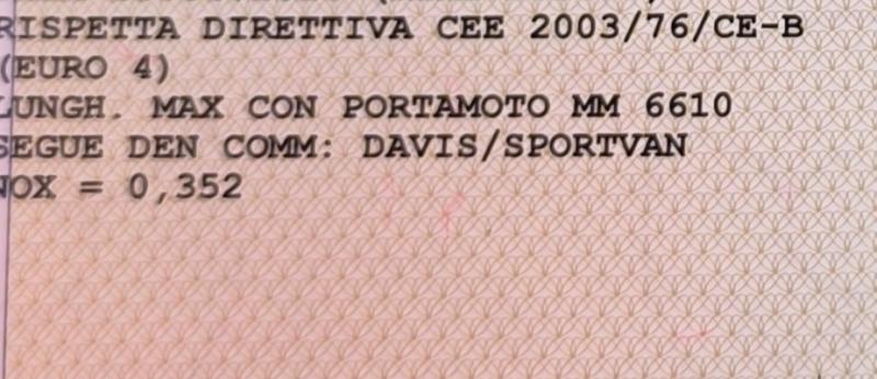

Buongiorno a tutti,
Seguo un sacco di discussioni e consigli anche se mi sono iscritto da pochissimo,
mi sono praticamente letto le infinite pagine di questa discussione normativa restando confuso...immagino come altro non potrebbe essere! Ho un Van 2007 Livingstone 2 senza gancio di traino.
volevo cercare di rispondermi  da solo a un semplice interrogativo ma senza risultato :
ma quella dicitura che ho sul libretto in foto qui sotto mi autorizza tranquillamente ad andare in giro col portamoto montato?...oppure no?
é corretto spostare ogni volta che é montato la targa dal van al portamoto?
Avrei voluto la risposta definitiva ma temo non ci sia,
grazie a tutti i piú esperti di me sperando riusciranno a darmi un chiarimento
maaaxxx

Maaaxxx ha scritto:
... quella dicitura che ho sul libretto [...] mi autorizza tranquillamente ad andare in giro col portamoto montato?
... é corretto spostare, ogni volta che é montato, la targa dal van al portamoto?
Innanzitutto benvenuto nel forum.
Assolutamente SI e' la risposta per entrambi i tuoi interrogativi.
L'annotazione apposta sulla CdC del tuo camper discende dalla prescritta  visita e prova ex art. 78 CdS, ai sensi della circolare MIT prot. 01/M368 del 2 gennaio 2003 che non e' stata oggetto di specifica abrogazione.
E, d'altra parte, le disposizioni di detta circolare corrispondono sostanzialmente a quelle di cui alle recenti circolari del 2023, attualmente sospese su ordinanze del Consiglio di Stato.
La targa posteriore va sempre collocata sulla parte posteriore di un veicolo che, in presenza di portamoto a sbalzo debitamente trascritto sulla CdC, corrisponde alla parte posteriore del portamoto, alla distanza massima di 6,61 metri dalla parte anteriore.

    Maaaxxx ha scritto: ... quella dicitura che ho sul libretto [...] mi autorizza tranquillamente ad andare in giro col portamoto montato? ... é corretto spostare, ogni volta che é montato, la targa dal van al portamoto?
    ==============================     Innanzitutto benvenuto nel forum. Assolutamente SI e' la risposta per entrambi i tuoi interrogativi. L'annotazione apposta sulla CdC del tuo camper discende dalla prescritta visita e prova ex art. 78 CdS, ai sensi della circolare MIT prot. 01/M368 del 2 gennaio 2003 che non e' stata oggetto di specifica abrogazione. E, d'altra parte, le disposizioni di detta circolare corrispondono sostanzialmente a quelle di cui alle recenti circolari del 2023, attualmente sospese su ordinanze del Consiglio di Stato. La targa posteriore va sempre collocata sulla parte posteriore di un veicolo che, in presenza di portamoto a sbalzo debitamente trascritto sulla CdC, corrisponde alla parte posteriore del portamoto, alla distanza massima di 6,61 metri dalla parte anteriore.
Grazie mille per il benvenuto, é un piacere partecipare dove ognuno mette le sue competenze anche al servizio degli altri, faró altrettanto.
Queste risposte chiariscono ogni mio dubbio, ora sto tranquillo che nulla di retroattivo sia andato a inficiare ció che pensavo di poter fare.
E grazie per il chiarimento diretto e preciso!

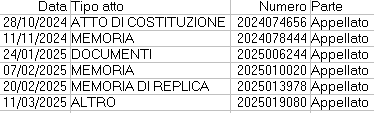

Buonasera gentilissimi esperti,
ieri era il 13 marzo e, secondo quanto detto da voi esperti del settore, ci doveva essere un chiarimento ufficiale.
Si è saputo qualcosa?
Grazie della vostra cortese disponibilità.

Buonasera gentilissimi esperti, ieri era il 13 marzo e, secondo quanto detto da voi esperti del settore, ci doveva essere un chiarimento ufficiale. Si è saputo qualcosa? Grazie della vostra cortese disponibilità. Stefano
In estrema sintesi, il Consiglio di Stato ha dichiarato l'improcedibilita' dell'appello per sopravvenuta carenza di interesse da parte degli appellanti.

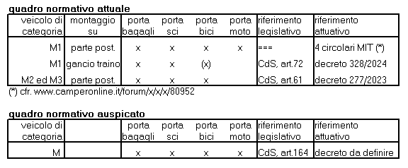

Ritengo che, al momento, il quadro normativo sull'utilizzo di portabagagli-portasci-portabici-portamoto possa riassumersi come segue:
Manifesto le mie ampie riserve sul fatto che il Decreto MIT 328/2024 abbia rivisto completamente la materia , posto che detto DM si occupa soltanto dei dispositivi da montare sul gancio di traino.
____________________
p.s. in modifica: il quadro normativo risulta aggiornato in www.camperonline.it/forum/x/x/x/264480/68#4071917
