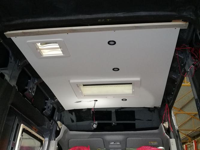

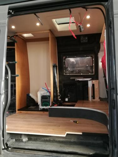

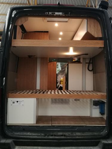

ti chiedo se hai qualche foto dei lavori x arrivare al TUV senza sorprese .   resta il fatto che troppi e dico TROPPI vogliono farsi il camper e non mettono MAI uno straccio di foto almeno x capire se sono abili o soltanto chiacchieroni ( non intendo certo tu ) . chiedere è sempre positivo  ma capire se e come è altrettanto corretto. carlo
Per adesso queste, penso che pubblicherò foto più dettagliate a lavoro finito
soddisfatto . continua che la strada è quella giusta .
