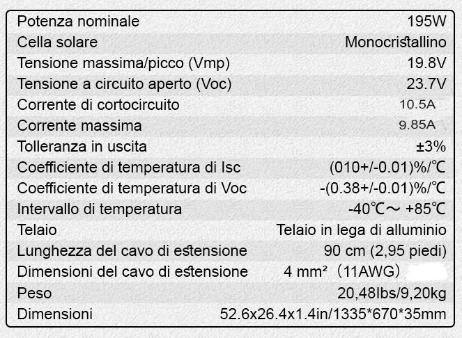

E' da 200w di un famoso brand la tensione massima teorica è di 19.8v.
Dalle recensioni ho letto che in pieno sole la tensione massima raggiunta è di 17.5V.
Quindi è lecito aspettarsi che sul tetto piano di un van mai verrà raggiunta questa tensione.
Ho un MPTT 100/30 della Victron che inizia a caricare la batteria quando la differenza tra la tensione generata dal pannello e quella della batteria è di minimo 5V.
Mi sa che devo cercare un pannello con la più alta tensione possibile altrimenti addio carica della batteria.
Il mio ragionamento è giusto o sbagliato?
Per questo avevo scelto un pannello residenziale, se si vede l'immagine 2, si nota che raggiunge i 20v anche con irraggiamento bassissimo e quindi anche se di poco, inizia a caricare la batteria.

ho letto che in pieno sole la tensione massima raggiunta è di 17.5V. Quindi è lecito aspettarsi che sul tetto piano di un van mai verrà raggiunta questa tensione. Ho un MPTT 100/30 della Victron che inizia a caricare la batteria quando la differenza tra la tensione generata dal pannello e quella della batteria è di minimo 5V. Mi sa che devo cercare un pannello con la più alta tensione possibile altrimenti addio carica della batteria. Il mio ragionamento è giusto o sbagliato? Per questo avevo scelto un pannello residenziale, se si vede l'immagine 2, si nota che raggiunge i 20v anche con irraggiamento bassissimo e quindi anche se di poco, inizia a caricare la batteria. grazie
Perchè non dovrebbe caricare?
Ma sei sicuro dei 5V di differenza necessari?
Mi sembra un valore enorme e assurdo, non saranno 0,5V ?
Io ho un modesto pannellino NDS da 115W e un MTTP NDS, ma anche con sole velato o cielo molto grigio, vedo che incomincia gia a caricare nonostante la BS Litio non sia mai sotto ai 13v.

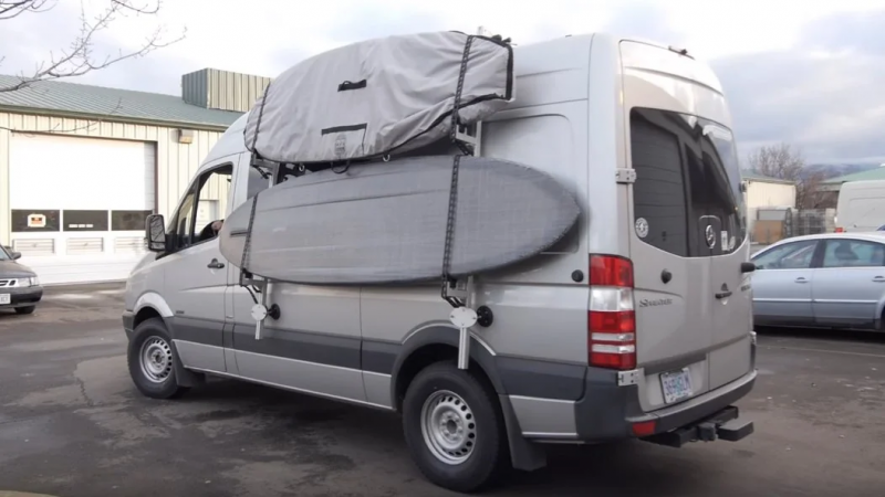

Se questi girano senza problemi cosa vuoi che siano quei 3 cm in più sul tuo tetto.surprise
Ma possibile che sia consentita una cosa del genere?
Comunque come hai detto tu è vero che l' MPPT Victron  non funziona con un pannello che fornisce solo 17V e litio.
Notare i ganci che sporgono e lo scarico grigie a terra.

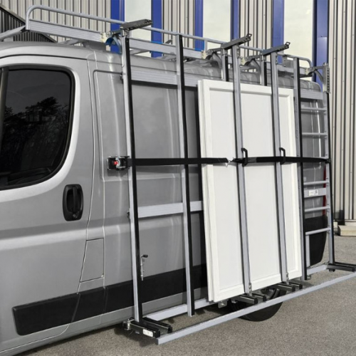

Non serve andare in USA, nella vicina Francia ogni vetraio o chi installa portoni, ha un furgone così attrezzato:
Quindi la Legge lo consente in certe nazioni.
