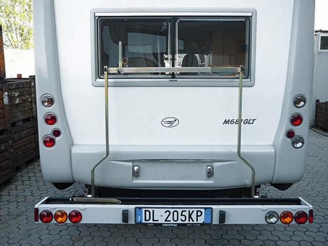

sono tutti omologati come "portatutto" (non diciamo quindi "fallo trascrivere sul libretto e sposta la targa):
NON in regola perché la targa gialla lo fa sembrare un rimorchio
NON in regola perché ha spostato la targa
NON in regola perché non ha la targa e quella originale non è visibile
Questi invece sono portabici (anch'essi omologati come portatutto):
NON in regola perché targa gialla
Questo invece è REGOLARE perché è tedesco
NB tutte le immagini sono state scaricate da internet da siti liberamente accessibili a tutti

In risposta al messaggio di Pascia2 del 03/06/2021 alle 15:26:58
sono tutti omologati come portatutto (non diciamo quindi fallo trascrivere sul libretto e sposta la targa): NON in regola perché la targa gialla lo fa sembrare un rimorchio NON in regola perché ha spostato la targa
NON in regola perché non ha la targa e quella originale non è visibile Questi invece sono portabici (anch'essi omologati come portatutto): NON in regola perché targa gialla Questo invece è REGOLARE perché è tedesco  NB tutte le immagini sono state scaricate da internet da siti liberamente accessibili a tutti
Mi spieghi perchè a tuo parere l'autocaravan con la "targa spostata" non sarebbe a norma?...sai per caso che il trabiccolo non è trascritto sulla CdC?...

In risposta al messaggio di ippocampo2009 del 03/06/2021 alle 16:27:37
Mi spieghi perchè a tuo parere l'autocaravan con la targa spostata non sarebbe a norma?...sai per caso che il trabiccolo non è trascritto sulla CdC?...
L’avevo scritto nella premessa che non erano omologati come portamoto bensì come “ portatutto “  ( tra virgolette )

In risposta al messaggio di Pascia2 del 03/06/2021 alle 17:55:29
A  me sembra omologato come portamoto o almeno per tale lo vendono e lo installano su questo sito...
https://www.stefanellicamper.it...
Pascia2
Pascia2
26/10/2012 2560
Inserito il 03/06/2021 alle: 21:43:39
In risposta al messaggio di ippocampo2009 del 03/06/2021 alle 18:27:54
Questo oggetto è prodotto dalla Edicar di Torino, Stefanelli è un installatore autorizzato per la Toscana.
Quelli che Edicar sul sito chiama porta moto sono omologati come struttura portabagagli.
Ora può anche essere che quello della mia foto sia stato trascritto sul libretto ma conoscendo personalmente il modus operandi del produttore ne dubito fortemente, molto fortemente
