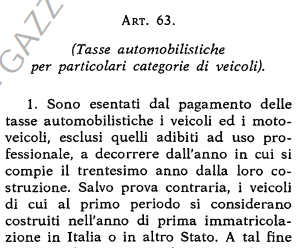

A me interessa sapere cosa comporta circolare con un mezzo che ha 30 anni di età, considerato storico dalla ACI, ma non iscritto al RIVARS o altro club.
Un programmatore di software ha grossolanamente utilizzato un'impropria dicitura con la finalita' esclusiva di evidenziare un veicolo per il quale sono trascorsi 29 anni solari dopo quello di costruzione.
Il tuo camper non e' chiaramente un "veicolo di interesse storico" e, a prescindere dalla tua volonta' di restare fuori da associazioni di settore, non potrebbe ottenere detta classificazione dal momento che hai scritto di avere sostituito l'alluminio con la vetroresina.
La condizione sopraevidenziata esenta ogni veicolo, non adibito ad uso professionale, dal pagamento dell'imposta di proprieta' ("bollo"), da sostituire - soltanto in caso d'uso sulla pubblica strada - con il pagamento di una tassa di circolazione d'importo forfettario ai sensi dell'art. 63 della Legge 342/2000:
Nel caso di un camper la citata agevolazione fiscale risulta di limitata entita', atteso che - quale veicolo per uso speciale - l'imposta di proprieta' e' ridotta ad 1/4 rispetto ad un'autovettura con la stessa potenza in kW.
Quanto sopra in termini assolutamente generali, dal momento che ogni regione ha acquisito capacita' legislativa in materia di "tasse automobilistiche" in conseguenza del D.Lgs. 504/1992 (art. 23) e della Legge 449/1997 (art. 17, comma 10).

Ti ringrazio per la risposta esauriente. Supponevo fosse cosi', ma ora ne ho la certezza.
