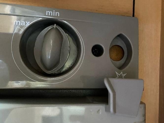

Buongiorno a tutti, sul mio camper c'è un frigo trivalente della Electrolux che da un po' di tempo fatica ad accendersi a gas.
Ho già sostituito 2 volte la termocoppia ma senza risultati apprezzabili.
Di fatto ho la scintilla, il gas arriva, ma dopo avere la fiamma, se rilascio la manopola, anche dopo aver atteso parecchio tempo, si spegne e riparte il piezo.
A volte invece si accende in 2 secondi.
Una volta acceso non si spegne.
C'è qualche controllo o ulteriore test che potrei fare per capire il problema?
Allego le foto del frigo

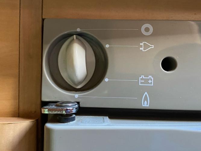

Prova a girare più volte il selettore tra i vari modi, gas, batteria, 230v
Se si riprende hai trovato la soluzione.
Ogni tanto lo giri.
Lo fa perché si ossidano i contatti del selettore.
Altra Soluzione smontare il fornello per raggiungere il selettore e con pulisci contatti ripristinare  la conducibilità del contatto.
Soluzione piu onerosa cambiare il selettore, ma dopo un pò lo tornerai a fare.
La più semplice arrivare al selettore e inondarlo di ripristina contatti.
Altimenti cambiare il selettore.
Successo anche sul mio.
Per arrivare al selettore togliere le manopole tirandole, poi sviti le 2 viti nei due fori e togli la mascherina, con uno spray pulisci contatti con cannuccia arrivi al selettore e ti dai da fare spruzzare e girare il selettore.
Corrente e 12 v staccati.

Ho fatto quanto suggerito, ho provato una decina di volte e per ora sembra funzionare.
Grazie del suggerimento
