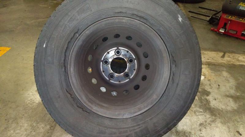

Un aggiornamento non tanto per quanto riguarda l'acquisto degli pneumatici ma per esternare il mio disappunto su quanto ho scoperto nel momento della sostituzione. Come credo di aver già precisato, ho fatto sostituire gli pneumatici 5 anni fa dall'officina che mi aveva recuperato in autostrada e montato 4 pirelli crono al modico(!!) prezzo di 800 eurozzi. Ma settimana di ferragosto prendere ... o tornare a casa. Il mio gommista al momento di fare le sostituizioni mi ha chiamato e inviato le seguenti foto:
 dicendomi che avevo un santo che mi proteggeva.
Sono rimasto allibito, ma finalmente ho capito perché su 4 pneumatici il DOT (2013) era visibile esternamente mentre il quarto era posizionato all'interno. Ho sempre pensato che fosse stato un errore di montaggio, ma invece .... il DOT era del 2009.
Oggi ho inviato una mail con tanto di foto alla ditta anche se sono passati 5 anni considerandoli ditta non seria e truffaldina che oltretutto per colpa loro poteva accadere qualcosa di grave dato che il danno causato dalla vetustà non era facilmente visibile dato che si trovava nella parte rivolta verso l'interno .
Ora attendo una loro risposta dopodiché senz'altro provvederò ad indicare l'officina.

pneumatici 5 anni fa dall'officina che mi aveva recuperato in autostrada e montato 4 pirelli crono al modico(!!) prezzo di 800 eurozzi. Ma settimana di ferragosto prendere ... o tornare a casa. Il mio gommista al momento di fare le sostituizioni mi ha chiamato e inviato le seguenti foto:  dicendomi che avevo un santo che mi proteggeva. Sono rimasto allibito, ma finalmente ho capito perché su 4 pneumatici il DOT (2013) era visibile esternamente mentre il quarto era posizionato all'interno. Ho sempre pensato che fosse stato un errore di montaggio, ma invece .... il DOT era del 2009.  Oggi ho inviato una mail con tanto di foto alla ditta anche se sono passati 5 anni considerandoli ditta non seria e truffaldina che oltretutto per colpa loro poteva accadere qualcosa di grave dato che il danno causato dalla vetustà non era facilmente visibile dato che si trovava nella parte rivolta verso l'interno .  Ora attendo una loro risposta dopodiché senz'altro provvederò ad indicare l'officina. Saluti Daniele
Hai rischiato di brutto, peró non credo sia un problema della gomma vecchia ma di una gomma stressata con spalla debole.

Hai rischiato di brutto, peró non credo sia un problema della gomma vecchia ma di una gomma stressata con spalla debole. Non so che marca sono ma sul camper monto solo Michelin anche se i Francesi li sopporto poco. Continental
e Pirelli provate e scartate mentre quelle a prezzi favolosi li lascio agli altri. Tra noi e la sicurezza ci sono tre cose  gomme freni sterzo Ma la prima condiziona tutto
Pirelli Crono.

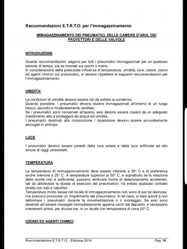

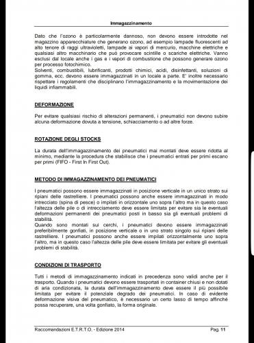

Estratto da comunicazione E.T.R.T.O.

Nello scritto della ETRTO (European Tyre and Rim Tecnical Association) che hai allegato, non mi pare che si parli di durata delle gomme ma solo di come immagazzinare le gomme stesse.
"Queste raccomandazioni valgono per tutti i pneumatici immagazzinati per un qualsiasi periodo di tempo...."

la mia risposta era rivolta a Impiegatodelvolante che chiedeva di argomentare "la maniera propria" di conservare gli pneumatici
per quanto riguarda la durata in termini di tempo,  non esiste una regolamentazione, ma solo delle indicazioni
parlando di prodotti premium si consiglia un termine di utilizzo entro i 10 anni (questo non vuol dire che al 10° anno devono essere assolutamente sostituiti, ma devono essere controllati spesso e con maggior cura/attenzione), i costruttori più importanti e rinomati offrono garanzia per difetto di costruzione fino a 5 anni dalla data di costruzione
Poi che uno abbia possibilità/voglia/risorse per cambiarle anche prima dei 5 anni, a me sembra eccessivo, ma eccedere in sicurezza è lecito, il contrario no
Quindi molte  indicazioni e consigli ma nessuna regola definita
