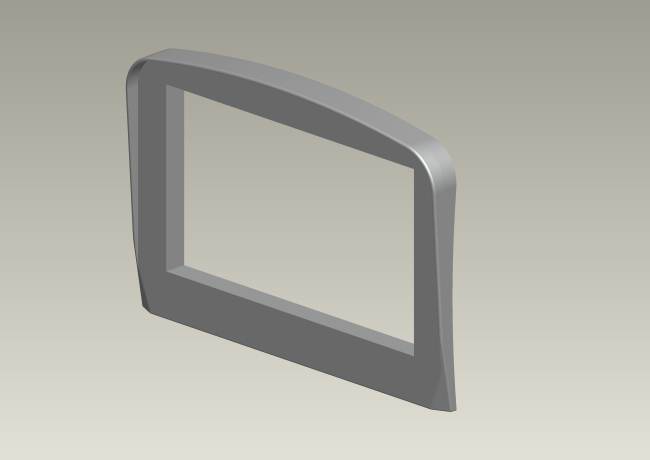

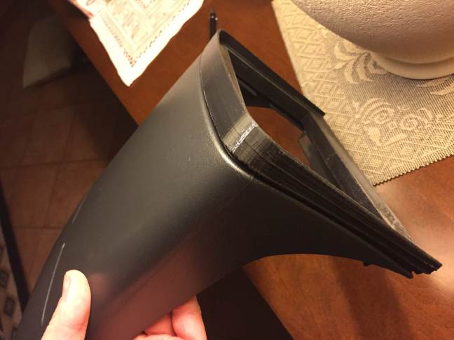

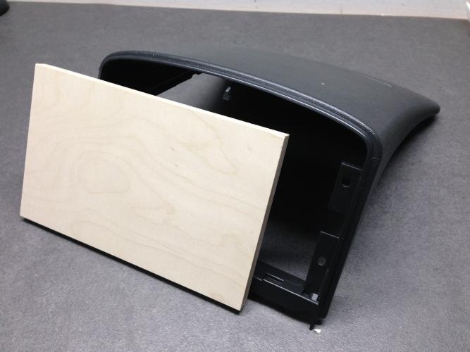

Buongiorno a tutti! Spero di aver azzeccato la sezione surprise
Siccome in commercio non ho trovato un adattatore chepermettesse di montare un'autoradio 2DIN sul ducato X244 mi sono deciso - con la fondamentale collaborazione di un amico - a farla.
E' ancora un "work in progress" e critiche e suggerimenti sono ben accetti.

Mi sembra ben fatta , oltre alla cornice hai realizzato anche la cupola superiore o e' un adattamento ?

In risposta al messaggio di emamox del 17/01/2017 alle 00:45:21
Buongiorno a tutti! Spero di aver azzeccato la sezione Siccome in commercio non ho trovato un adattatore chepermettesse di montare un'autoradio 2DIN sul ducato X244 mi sono deciso - con la fondamentale collaborazione di un amico - a farla. E' ancora un work in progress e critiche e suggerimenti sono ben accetti.
Ben fatto, con la stampante 3D, posso chiederti una copia, son partito anch'io con quella modifica ma appunto mi son fermato alla realizzazione del frontale.
Hai risolto anche eventuali problemi di fissaggio?

Inserito il 17/01/2017 alle: 09:05:28
Mi sembra però dalla foto che non son ben raccordato gli spigoli sotto, confermi?

Ciao, grazie!
La parte superiore è un ricambio Citroen e precisamente il C0000822605 che monta a perfezione sul Ducato anche se costa una fucilata (sui 70 euro...)

Inserito il 17/01/2017 alle: 09:17:00
Per la copia non ci sono problemi, scrivimi pure via mail!
Effettivamente dopo una prima prova mi sono accorto che manca il raccordo con la parte inferiore, e ho provato a rimediare (la versione finale è la prima immagine che vedi, quella renderizzata. Per sopperire per ora ho limato un po la cornice col dremel, tanto tra cartavetro e stucco spray non si notano i rattoppi smiley
Per il fissaggio pensavo di incollarlo alla cupola e farlo diventare un tutt'uno, tanto a lavoro finito le uniche due viti (piu' che sufficienti) che tengono il tutto sono quelle dietro (vicino al parabrezza). Davanti è solo ad appoggio, ma col peso dell'autoradio non si muove! - TESTED! -

Inserito il 17/01/2017 alle: 09:34:12
In risposta al messaggio di emamox del 17/01/2017 alle 09:17:00
Per la copia non ci sono problemi, scrivimi pure via mail! Effettivamente dopo una prima prova mi sono accorto che manca il raccordo con la parte inferiore, e ho provato a rimediare (la versione finale è la prima immagine
che vedi, quella renderizzata. Per sopperire per ora ho limato un po la cornice col dremel, tanto tra cartavetro e stucco spray non si notano i rattoppi Per il fissaggio pensavo di incollarlo alla cupola e farlo diventare un tutt'uno, tanto a lavoro finito le uniche due viti (piu' che sufficienti) che tengono il tutto sono quelle dietro (vicino al parabrezza). Davanti è solo ad appoggio, ma col peso dell'autoradio non si muove! - TESTED! -
Bella realizzazione, ma un paio di viti anche in front le metterei dato che vibrazioni e sobbalzi sono piu' deleteri di quanto percepiamo noi

io avevo inserito l'autoradio 2DIN utilizzando il ricambio Citroen e costruendo la mascherina artigianalmente con pannello MDF e foglio adesivo di plastica nero.
Molto bella la soluzione della mascherina prodotta con una stampante 3D, complimenti.
Un suggerimento che potrei darti, se la cosa è fattibile, è di estendere la palpebra superiore per evitare che il sole colpisca direttamente lo schermo. In certe situazioni diventava illeggibile (dipende anche dallo schermo, ovviamente. Il mio non era il massimo).

Inserito il 17/01/2017 alle: 10:09:44
In risposta al messaggio di Sandvik del 17/01/2017 alle 09:34:12
Bella realizzazione, ma un paio di viti anche in front le metterei dato che vibrazioni e sobbalzi sono piu' deleteri di quanto percepiamo noi Ciao Giulio
... il problema è capire dove metterle per centrare quelle che erano del leggio ... metto il suggerimento nelle cose da fare! Grazie
Per le vibrazioni per ora ho dato una strisciata col silicone sulla mascherina, quando è asciutto smorza un po'

una stampante 3D, complimenti. Un suggerimento che potrei darti, se la cosa è fattibile, è di estendere la palpebra superiore per evitare che il sole colpisca direttamente lo schermo. In certe situazioni diventava illeggibile (dipende anche dallo schermo, ovviamente. Il mio non era il massimo). Un saluto Alberto
La cinesona che ho acquistato (Eonon 2150) per ora si comporta bene, potrei allungare la palpebra di mezzo centimetro, ma oltre tempo problemi di resistenza del materiale!
