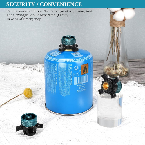

Buongiorno a tutti, so che l'argomento è gia stato trattato, sul nuovo camper ho spazio solo per la bombola da 2,7 kg che alimenta solo la cucina. Pensavo di prendere la bombola campingaz da 2,7 kg e per emergenza ( se finisce il gas mentre ho la pasta a cuocere) avere una bomboletta da 450gr sempre campingaz.
Navigando ho trovato questo adattatore originale campingaz, qualcuno di voi lo ha già usato? cosa ne pensate?
https://www.amazon.it/Campingaz...

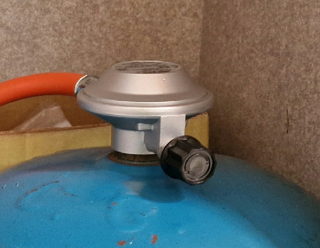

Io uso un regolatore gok per la Campingaz R907 e ha l attacco filettato al tubo anzichè il portagomma, e poi un secondo regolatore per le cartucce, anche quello filettato e posso sostituirlo abbastanza rapidamente e comodamente.
Però anzichè le cartucce Campingaz CV ho le cartucce a vite EN417 che mi sembra siano diffuse ovunque nel mondo.  Poi, per esccesso di zelo ho preso un adattatore che messo sulle cartucce Campingaz CV le trasforma in attacco a vite EN417, che non si sa mai.

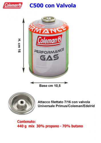

anchio uso una campingaz da 2,7 kg e come scorta uso una cartuccia come questa col suo rubinetto con attacco filettato e non a pressione come le campingaz piccole

Anticipo la risposta visto che le ho anch'io.

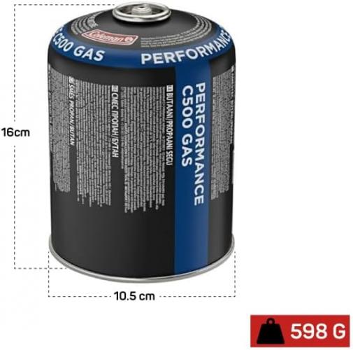

Quella cartuccia o altre simili da 450 o 500g,  (le ha anche il Decathlon) hanno un filetto a standard EN417, molto piu piccolo di quello delle bombole Italiane e che viene usato nei vari fornelletti da campeggio o da escursionismo, e si trovano ovunque nei negozi di sport etc... Ecco le dimensioni.

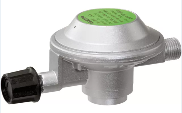

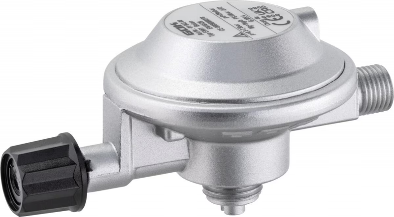

Io sulla Campingaz R907 uso questo regolatore GOK specifico, da 30Mbar
sulle cartucce EN417 a vite uso questo regolatore GOK specifico da 30Mbar, sembra uguale ma ha l attacco bombola diverso.
Sono molto compatti specie in altezza e si sostituisce rapidamente sul tubo, essendo collegato con il filetto, e basta una chiave.

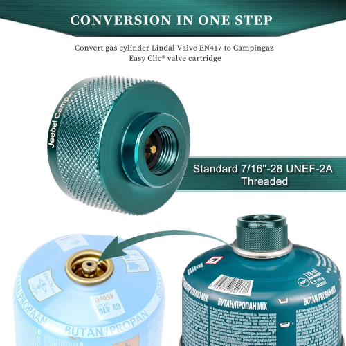

Poi, su Amazon ho trovato un adattatore che va inserito sulle cartucce Campingaz CV e per poterle trasformare in attacco a vite EN417.

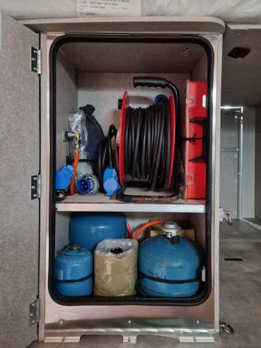

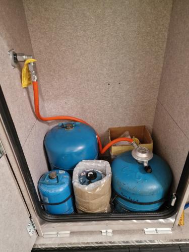

Nel mio caso il vano bombole nasce per alloggiare una bombola da 10kg, ma probabilmente sarebbe durata anni, quindi ho preferito usare le bombole Camppingaz R907 e sfruttare il resto del vano per altre cose.
nelle foto vedi una R907 (3kg) e una R904 (2kg) che gia avevo in casa da qualche decina di anni, ma al primo cambio poi ho preso due R907 che hanno lo stesso diametro, solo un po piu alta.
Avevo in casa anche una R901 da 0,5Kg e c'è il posto, ma se la usassi poi non la rinnoverei piu, meglio una cartuccia in piu, piu pratica.
Prima di fere acquisti, meglio avere il camper e fare due misure così da sfruttare al meglio lo spazio.
Le R907 hanno un diametro di 21 cm e una altezza di 25 cm a cui va sommata la altezza der regolatore.
PS: nel tuo caso, se acquisti il regolatore doppio Campingaz,  se vuoi usare le cartucce standard EN417 anzichè le cartucce Campingaz CV,  mi sembra che questo sua un adattatore proprio per quell utilizzo:

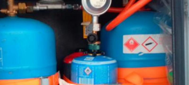

Più o meno abbiamo un sistema simile
Dietro la Campingaz CV da 450 gr. è visibile una Kemper sempre da 450 gr. con attacco EN 417, rimossa la Campingaz  si toglie il relativo adattatore e si avvita il regolatore compreso del rubinetto con la manopola nera.
E' tutto un gioco di valvole rubinetti ma alla fine una semplice cartuccia riesce a risolvere una scomoda situazione.

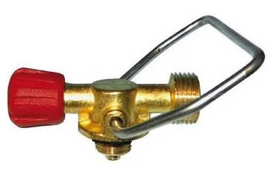

ho il suo rubinetto con attacco italia

Con una decina di euro di adattatore e una bomboletta a filetto en417 risolvi il problema, in attesa di cambiar la bombola da un rivenditore Al potersi fare la pasta teniamo tutti
Avevo anche valutato questa soluzione, cioè un adattatore come quello in foto per bomboletta EN417 e un adattatore simile ma per bombola campingaz. Unica cosa su quelli va avvitato un normale regolatore Italiano, e quindi in altezza porta via una esagerazione di spazio tra rubinetto adattatore, regolatore e tubo.   Però se non si hanno problemi in altezza è la soluzione piu semplice e economica.
Esiste anche con uscita laterale e chiave in alto (ce l'ho io).
