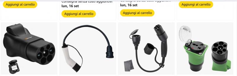

Intendi questo?
Servono per caricare le auto elettriche che hanno la shuko, come AMI, FIAT topolino, 600e ecc

Con quel tipo di adattatore ci si può attaccare solo a dispositivi di ricarica privati, non si adattano e non funzionano in colonnine di ricarica pubbliche.
