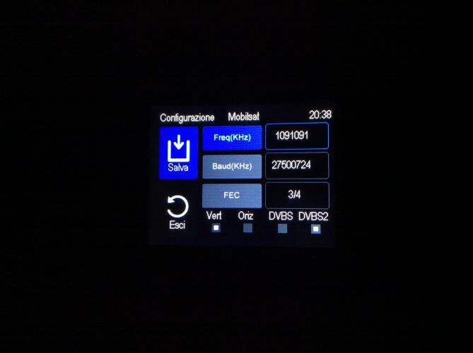

Gli aggiornamenti si possona fare anche manualmente senza l'esistenza o meno della azienda Mobiltech.
Basta impostare i dati di un trasponder operativo nel display; i dati li trovi su qualunque rivista od elenco dei canali Hotbird.
Io sto usando questi:
