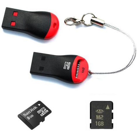

buongiorno io ho un problema la micro sd è all'interno della autoradio come posso fare per scaricare le mappe dentro la sd ? grazie
Blessyou
Blessyou
28/10/2015 5016
Inserito il 20/03/2018 alle: 08:00:59
In risposta al messaggio di ciro9770 del 20/03/2018 alle 06:41:32
Procurati una penna USB con slot per microsd, ad esempio questa:
wink
