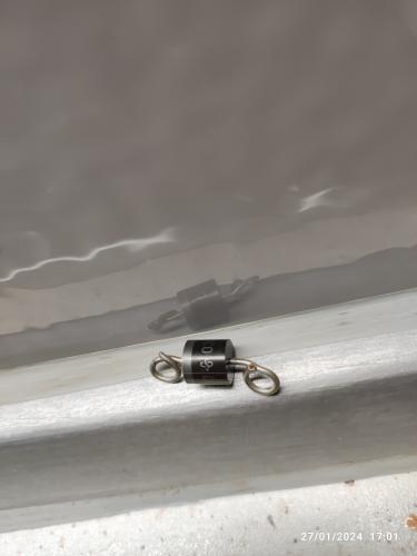

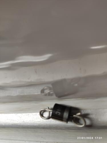

  • Salve a tutti, chiedo agli esperti del forum devo aggiungere,pannello a uno già esistente da 110 e ,quello che aggiungo e da 100 e ,chiedo devo mettere sui due positivi diodi?,domando perché mi dicono che su ogni pannello ci sono già nella scatoletta .aprendo la scatoletta c,e sul positivo un diodo sul quale ci sono questi dati,  P600j 0304c17063712498286833793572417090290.jpg17063712903925667614947702182599.jpg

I pannelli in parallelo si possono mettere solo se hanno la stessa tensione, devi verificare bene entrambi i dati di targa, alrimenti ci vuole un secondo cablaggio e un secondo regolatore.
I diodi interni ai pannelli sono di "bypass", quelli che metteresti in serie ad ogni pannello sono di "non ritorno" e hanno funzione di sicurezza, sono evitabili con due soli pannelli.
...ma...
La cosa più antipatica in un impianto fotovoltaico sono i cablaggi, che però tu hai già.
Valuta la sostituzione dell'attuale pannello con uno molto più grande abbinato ad un nuovo regolatore MPPT.
Da Tecnomat e Leroy vendono 400 Watt a 100 euro...
Temo che il diodo di non ritorno sull'unico pannello che hai, sia stato meso a protezione dello... scarsissimo regolatore installato.
Marco.

Grazie per la risposta ,adesso come regolatore ho un MCR r20 , ma i diodi sui due positivi devo metterli? ,metterò i due pannelli in parallelo ,e scendo al regolatore con un  più e un meno
