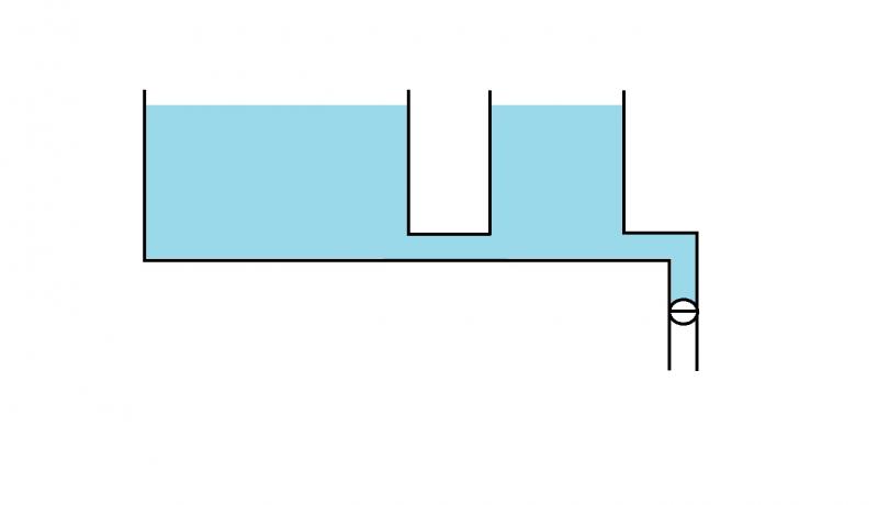

Inserito il 06/03/2018 alle: 11:58:17
In risposta al messaggio di raimondo56 del 06/03/2018 alle 11:12:36
Al contrario di Alvaro io non metterei in parallelo due batterie di diversa capacità proprio perchè per la nota legge dei vasi comunicanti messe in parallelo due batterie di capacità deiverse la più grande si adatta alla
più piccola, vale a dire che se hai una batteria da 65a e una da 100a quella da 100a non si caricherà mai al massimo ma solo come quella da 65a quindi considerando che la perdita della batteria da 65a potrà essere di circa il 10% in totale e nella più rosea delle situazioni avrai (65-10%) = 58.5 + 58,5 che sarà la capacità della batteria più grande posta in parallelo,in totale avrai 117a da sfruttare e non 165a. Senza poi contare che se ti va in corto una delle due e non te ne accorgi velocemente ti ritrovi senza energia. Tutto quanto sopra è una mia idea e non la verità assoluta in quanto come vedi leggendo i vari forum ognuno ha il suo modo di ragionare, io non intendo convincere nessuno e ho solo una discreta quanto varia esperienza maturata in 38 anni di camperismo dal 1980.
Scrivi ;
Al contrario di Alvaro io non metterei in parallelo due batterie di diversa capacità proprio perchè per la nota legge dei vasi comunicanti messe in parallelo due batterie di capacità deiverse la più grande si adatta alla più piccola, vale a dire che se hai una batteria da 65a e una da 100a quella da 100a non si caricherà mai al massimo ma solo come quella da 65a quindi considerando che la perdita della batteria da 65a potrà essere di circa il 10% in totale e nella più rosea delle situazioni avrai (65-10%) = 58.5 + 58,5 che sarà la capacità della batteria più grande posta in parallelo,in totale avrai 117a da sfruttare e non 165a.
Quanto scritto sopra è sbagliato.
L'analogia con l'idraulica può essere fatta con il principio dei vasi comunicanti.
Due serbatoi di area diversa dove l'altezza dell'acqua sarà sempre uguale ( tensione ) ma il serbatoio più largo manderà più acqua ( corrente ) alle utenze e ne accumulera di più a parità di altezza idrometrica.

In risposta al messaggio di Topolone del 06/03/2018 alle 11:58:17
Scrivi ; Al contrario di Alvaro io non metterei in parallelo due batterie di diversa capacità proprio perchè per la nota legge dei vasi comunicanti messe in parallelo due batterie di capacità deiverse la più grande si
adatta alla più piccola, vale a dire che se hai una batteria da 65a e una da 100a quella da 100a non si caricherà mai al massimo ma solo come quella da 65a quindi considerando che la perdita della batteria da 65a potrà essere di circa il 10% in totale e nella più rosea delle situazioni avrai (65-10%) = 58.5 + 58,5 che sarà la capacità della batteria più grande posta in parallelo,in totale avrai 117a da sfruttare e non 165a. Quanto scritto sopra è sbagliato. L'analogia con l'idraulica può essere fatta con il principio dei vasi comunicanti. Due serbatoi di area diversa dove l'altezza dell'acqua sarà sempre uguale ( tensione ) ma il serbatoio più largo manderà più acqua ( corrente ) alle utenze e ne accumulera di più a parità di altezza idrometrica.
è proprio quello il problema, quando mai sarà uguale il livello dell'acqua? soprattutto una volta creato il parallelismo chi mi dice se una è più carica dell'altra e se magari una a vuoto da 12,7 e una 12,4 volt?
In che modo il generatore darà "carica" al sistema?
Quanta corrente richiederà il sistema in parallelo e come reagirà il generatore al caricarsi completamente di una delle due oppure come reagirà quella batteria che giunta a carica completa smetterà di richiedere ancora energia al genenratore?
Sto confondendomi?
Raimondo & Giovanna

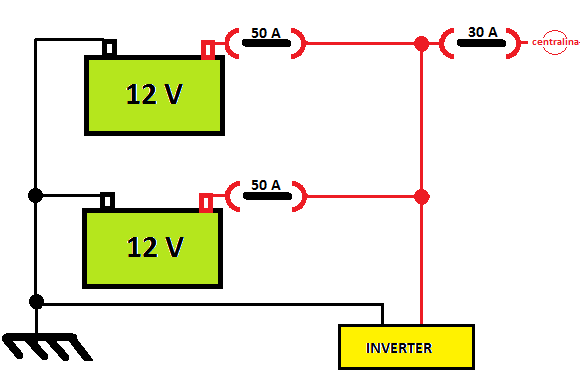

13/01/2006 25266
Inserito il 09/03/2018 alle: 13:43:46
In risposta al messaggio di doralal108 del 09/03/2018 alle 13:33:04
Buongiorno a tutti chiedevo avendo 2 batterie in parallelo secco i vari + che mi servono per comodità li posso prendere  qualcuno da una batteria e altri dalla seconda batteria io penso di si ma aspetto conferma da chi ne sa più di me  grazie
Se le batterie sono in parallelo un polo vale l'altro ma ricorda di prelevare energia sempre  attraverso un fusibile vicinissimo al polo positivo.
Se ti può aiutare questo è lo schema per collegare le batterie e i fusibili.
Se hai un inverter fai così:
Marco.
