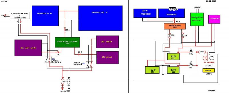

Se le batterie sono in parallelo un polo vale l'altro ma ricorda di prelevare energia sempre  attraverso un fusibile vicinissimo al polo positivo. Se ti può aiutare questo è lo schema per collegare le batterie e i fusibili. Se hai un inverter fai così: Marco.
A proposito di questo argomento, mi è venuto un piccolo dubbio.
Io ho seguito lo schema di emma48, e per i fusibili ho usato le scatole fusibili della Renault Megane, sempre come consigliato da emme48.
Quindi al positivo di ciascuna batteria ho messo una scatola, e ho collegato i circoli verdi tra loro. Come si vede, c'è un fusibile midival da 30A.
Approfittando del fatto che i midival da 30A sono 2, ho anche collegato il positivo di un antifurto al circolo rosso della foto sopra. Immagino che questo sia corretto, vero?
Ciao, per lontana quanto si intende?
Io dovrei mettere la seconda BS sotto il sedile passeggero, la prima si trova sotto il sedile guida, meglio aggiungere i fusibili?

Ciao, per lontana quanto si intende? Io dovrei mettere la seconda BS sotto il sedile passeggero, la prima si trova sotto il sedile guida, meglio aggiungere i fusibili? Ivan
lontana significa una non accostata all'altra.

A proposito di questo argomento, mi è venuto un piccolo dubbio. Io ho seguito lo schema di emma48, e per i fusibili ho usato le scatole fusibili della Renault Megane, sempre come consigliato da emme48. Quindi al positivo
di ciascuna batteria ho messo una scatola, e ho collegato i circoli verdi tra loro. Come si vede, c'è un fusibile midival da 30A. Approfittando del fatto che i midival da 30A sono 2, ho anche collegato il positivo di un antifurto al circolo rosso della foto sopra. Immagino che questo sia corretto, vero?
va tutto bene, tranne una cosa.
Un fusiblile da 30 Ampere prima dell'alimentazione dell'antifurto significa prelevate dalla batteria senza interporre il fusibile. E' troppo grande per un misero assorbimento come quello dell'antifurto. 5A è già forse grande...

Io che di batterie di servizio ne ho 3, le ho collegate cosi.pannelli(2).jpg
