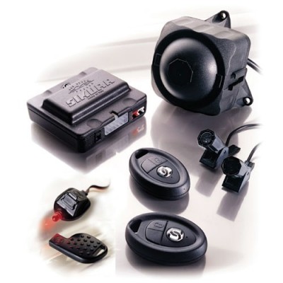

Chiedo cortesemente un aiuto per risolvere problema sul mio camper (arca america 407 del 2003).
Il camper è dotato di un antifurto sicura (allego una foto del modello presunto presa sul web). L'antifurto si inserisce in automatico ogni volta che spengo il quadro di accensione del mezzo, apro e chiudo la portiera per scendere. Dovrebbe trattarso della fuzione "inserimento passivo" all'abbandono del veicolo. Ho provato a seguire le istruzioni del caso (trovate sempre sul web), cioè, scollegando il positivo della batteria, ricollegando la stessa per entrare nel modo installatore (inserendo la chiavetta eletronica nell'apposita presa in alto sul paraprezza) ed eseguire la procedura di riprogrammazione delle funzioni  generali.
Non ho risolto però il problema.
Quanlcuno potrebbe darmi qualche aiuto e/o suggerimento in merito?
Sapreste inoltre indicarmi dove posso trivare la centralina? (meccanica fiat ducato jtd 2.800)

Buon giorno a tutti. Chiedo cortesemente un aiuto per risolvere problema sul mio camper (arca america 407 del 2003). Il camper è dotato di un antifurto sicura (allego una foto del modello presunto presa sul web). L'antifurto
si inserisce in automatico ogni volta che spengo il quadro di accensione del mezzo, apro e chiudo la portiera per scendere. Dovrebbe trattarso della fuzione inserimento passivo all'abbandono del veicolo. Ho provato a seguire le istruzioni del caso (trovate sempre sul web), cioè, scollegando il positivo della batteria, ricollegando la stessa per entrare nel modo installatore (inserendo la chiavetta eletronica nell'apposita presa in alto sul paraprezza) ed eseguire la procedura di riprogrammazione delle funzioni  generali. Non ho risolto però il problema. Quanlcuno potrebbe darmi qualche aiuto e/o suggerimento in merito? Sapreste inoltre indicarmi dove posso trivare la centralina? (meccanica fiat ducato jtd 2.800) Grazie mille anticipatamente. Andrea quoigonjinn
Ciao, anch'io stesso problema, ho smontato proprio oggi la sirena e dentro ho trovato una batteria tampone ormai morta, provero' a sostituirla e ti faro' sapere, ho letto anche di una persona che ha risolto sostituendo i condensatori della centralina, vedremo, a presto

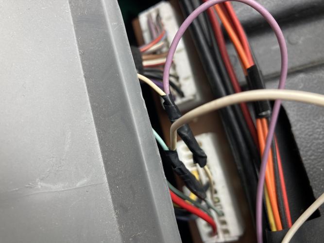

Salve scusate se m,intrometto ho anche,io questo antifurto su ducato. 2800 ,non è collegato con la chiusura centralizzata  ,cosa posso fare per chiudere le portiere col pulsante che uso x inserire antifurto?

Buona sera, io l’ho trovato montato, però siccome dovrò smontarlo per mandarlo in assistenza per poter memorizzare una chiave che non mi funziona più, se riesco a vedere come  hanno collegato la chiusura ti mando i particolari, perché la mia funziona, ed è su un ducato cc2800 del 2004

Ciao, non credo sia un problema di riprogrammazione ma più che sia un collegamento mancante.

Non devi essere esperto di antifurto, ma di collegamento elettrici, secondo me ti manca un collegamento che appena smonto l’antifurto ti osto come farlo, se hai qualcuno di esperienza è una stupidata

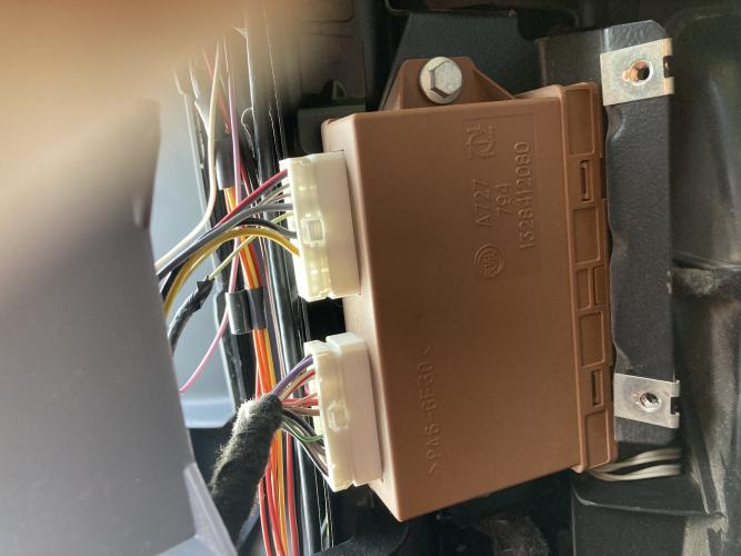

0A83549F-23E9-40F0-B7C4-2AD56DA64B27.jpegBAEB4401-ED9D-4AEC-B875-89FC2CD24C0E.jpegCiao  Giuvanella , come promesso ho rimontato il mio antifurto ed ho cercato di capire il collegamento che forse ti manca, per azionare le chiusure delle portiere. Dal connettore dell antifurto partono due fili uno di colore bianco e uno di colore viola, sono i comandi per le serrature che devi collegare nell’apposita centralina nel seguente modo: bianco (antifurto)su celeste/viola (centralina chiusura) e il viola (antifurto) su bianco (centralina chiusura). Nel mio, la centralina antifurto di colore marrone con due connettori, è dietro il cassetto porta documenti lato passeggero, ti allego anche delle foto, spero ti siano utili. Ciao fammi sapere.
