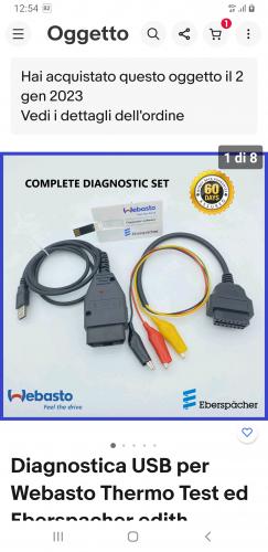

Il cavo è quello nella foto la porta è  com 5 il cavo me lo chiama convertitore usb ma quando vado a selezionare il modello non mi vede come usb
È un cavo webasto o generico?

Generico acquistato su ebay

Ma tu hai dove collegarlo al webasto?
Mi risulta un pin dedicato alla diagnosi che dovrai mettere nella presa EOBD.
Secondo me è corretto che venga visto nella porta COM ad un numero basso, il protocollo è il K-line per quanto ne so.
Nel programmino cosa ti permette di configurare?

Il PIN per la diagnostica sul Thermo Top è il 2
