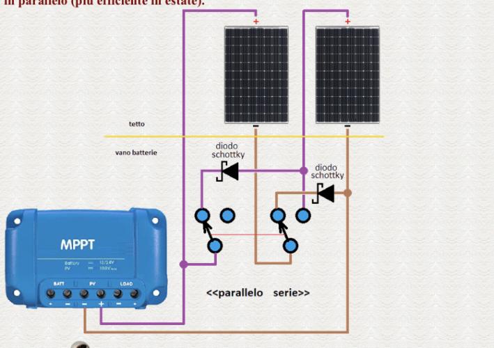

usati anche come bypass come tipo di diodo? Poi se i pannelli voglio fare un impianto serie/parallelo con un doppio deviatore, quando commuto in serie i pannelli, leggo in rete molte indicazioni  di mettere in parallelo a ogni pannello un diodo bypass  perché se entra in ombra un pannello totalmente si evitano problemi e gli altri pannelli lavorano ugualmente, posso sempre mettere uno scottky? E  se in questo ultimo caso quando commuto in parallelo i pannelli, i diodi usati nella serie è  meglio sganciarli con un switch? Allego sotto un link di diodi scottky trovati su amazon da 15A 45V , potrebbero andare bene  per i 2 scopi senza avere problemi  di scaldarsi e creare danni? Spero di essere riuscito a spiegare il mio dubbio.  cm_sw_r_wa_apa_glc_i_XAGJYCY7CAV0CQ75H2P0?_encoding=UTF8&psc=1
In genere passa spesso da COL, comunque contatta M48, sicuramente ti può aiutare, anzi ha fatto una cosa ancora più ganza, ha messo due deviatori che passa i pannelli da serie a parallelo per farli alvorare meglio.
http://www.m48.it/CamperBricola...

Sul link c’è lo schema ed è spiegato ma alla fine il diodo che ti serve (2) viene calcolato dalla tensione del pannello e il suo wattaggio, quando hai messo un 40-45 volt 20 A dovresti essere a posto

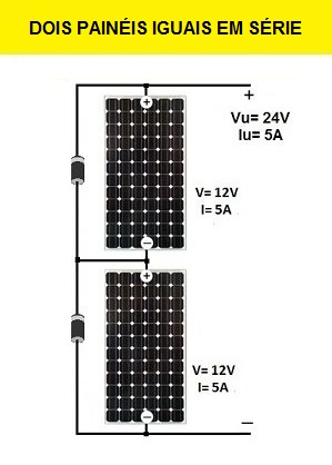

grazie  ancora per l'aiuto. te per caso al resto della mia domanda hai una spiegazione? fisicamente come in foto puo' bastarne 1 per pannello in parallelo sempre con le caratteristiche che hai detto? oppure e' meglio uno doppio con dissipatore?diodo%20schottky%20standart(2).png
Se ho capito bene vuoi fare una serie-parallelo, nel link c’è quello che ti dicevo, mi raccomando leggi tutto

In risposta al messaggio di diegomeggio69 del 17/04/2021 alle 13:17:48
Devi usare diodi che hanno una corrente circa doppia di quella che può fornire il pannello.
se poi vuoi giocare a fare serie-parallelo il diodo deve sopportare una tensione che deve essere superiore a quella di 2 pannelli in serie.
Meglio i diodi doppi e montati su aletta di raffreddamento.

ancora mille grazie a entrambi della pazienza di capirmi. Un altra parte della domanda iniziale e'... con quel schema che hai messo quando i pannelli sono in serie quindi tensioni doppie e corrente unica, un pannello mi va
in ombra totale e rischia di bloccare o ridurre notevolmente il lavoro del altro...per tutti i motivi che gia' sappiamo...sono i 2 diodi interni di bypass che bypassano il pannello in ombra oppure e' meglio a quel schema aggiungere 2 diodi schottky ognuno in parallelo a 1 pannello?
Vorrai dire in Antiparallelo ossia katodo sul positivo e Anodo sul negativo.

Dato che i diodi di bypass ci sono e correttamente lavorano sulle sottostringhe (quindi ne può lavorare uno per poche celle in ombra e due per tutte o quasi le celle in ombra), è inutile metterne ulteriormente uno per pannello.
grazie della risposta, ma se vorremmo metterne un altro ( penso che male non fa) non riesco a immaginare cosa succede quando switcho in parallelo e me  ne trovano 2 scottky in piu su quel schema. Altra alternativa aggiungere un commutatore doppio che me li sgancia oppure una serie di micro rele che faccia cio. Cosa ne pensate?
Nel funzionamento normale ossia sole =produzione i pannelli sia in serie che in parallelo non sanno che ce il diodo in Antiparallelo , servono solo in serie quando un pannello va in ombra.se va in ombra un pannello in parallelo non c'è nessun problema, non genera e basta.
