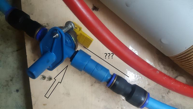

mi sono accorto di avere una perdita in corrispondenza dell'attacco della valvola di scarico acqua del boiler Truma.
La perdita è in corrispondenza del tubo di carico del boiler, dove non capisco perchè per l'attacco alla valvola ci sono 2 innesti?
Cosa sarà quel pezzettino di tubo rigido azzurro (marchiato truma) che ho indicato in foto?
Come mi consigliate di riparare ?
Compro una valvola nuova?
Metto un pezzo di tubo aggiuntivo, retinato con fascette?
Metto un pezzo di tubo aggiuntivo con attacchi john guest??
Inutile descrivere che la valvola è in un posto in cui è molto scomodo lavorare, dietro la stufa sul fondo dell'armadio!

Dovrebbe essere una valvola di non ritorno... chiamata anche valvola unidirezionale...
GRAZIE Danilo!
...ma secondo te ce la faccio a smontarla da entrambe le parti per sostituirla o dovrò tagliare il tubo?

Per smontare quei raccordi, devi prima  spingere, tenere in posizione retratta la ghiera e sfilare il tubo. È più facile a farsi che a spiegarlo

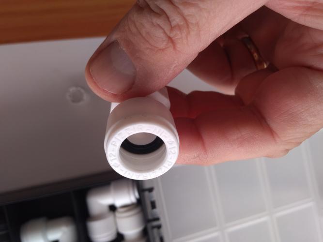

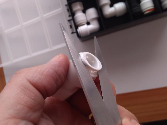

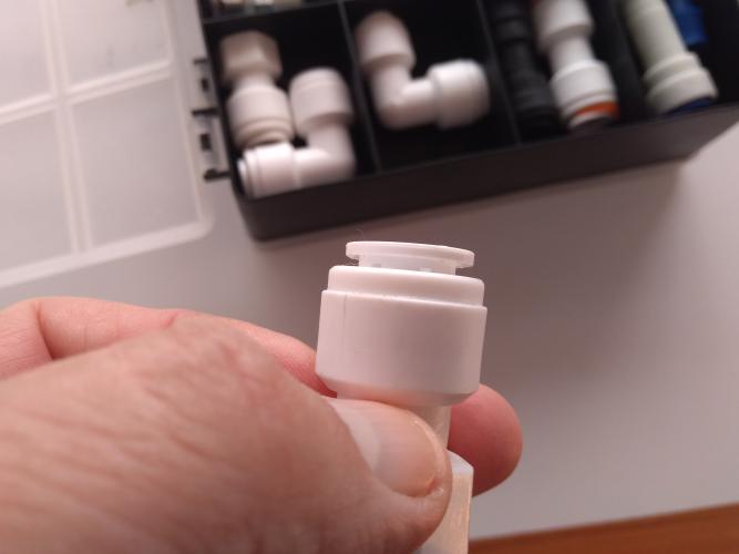

Se riesci a trovare degli o-ring della giusta misura non dovresti avere problemi... ti posto delle foto in seguenza per farti vedere come tirar fuori l'o-ring di tenuta...
...se non hai l'attrezzo giusto, puoi usare anche delle comuni forbici posiziinandole come ho fatto io...
poi
le metti a leva...

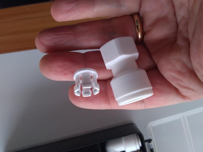

e tiri fuori dalla sua sede la parte superiore amovibile

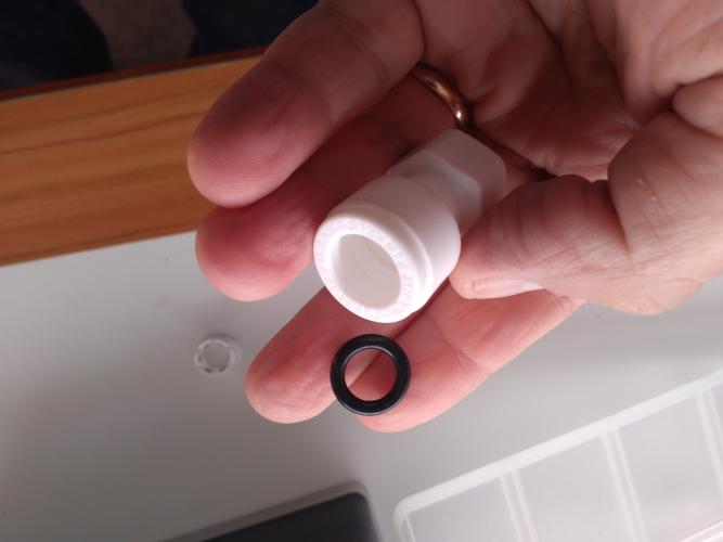

in questa foto vedi dov'è posizionato l'o-ring
per tirarlo fuori basta un semplice piccolo giravite a taglio
... e buon lavoro.wink

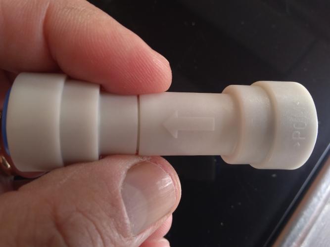

poi se vuoi cambiare la valvola unidirezionale, ti consiglio di comprare quella originale che ha un entrata maschio ed un'uscita femmina... perché sono difficile da trovare in commercio con quella caratteristica, anche come lunghezza... o almeno fino a poco tempo fa, quelle che normalmente si trovano sono di questo tipo...
con due entrare femmine... che sono anche più lunghe di quelle originali truma...
Modificato da damasi il 10/11/2020 alle 10:09:30
