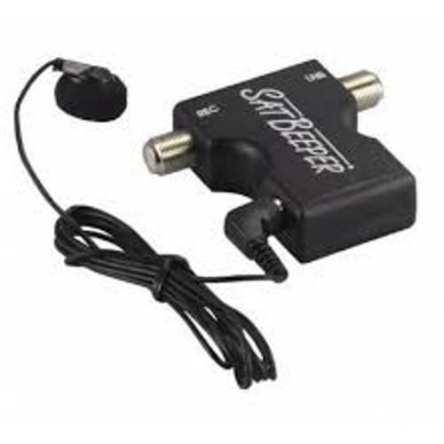

Per puntare il satellite, se non predisposta l'antenna con la ricerca automatica, potrebbe essere utile inserire un sat beeper prima di entrare con l'antenna nel TV, che grazie al suo auricolare ti sarà d'aiuto a sentire e centrare il satellite.
Il sat beeper lo inserisci dietro al Tv o nelle vicinanze e nel suo ingresso IN inserisci il cavo che arriva dall'antenna, poi nell'uscita OUT del sat beeper inserisci un cavo che andrà all'ingresso dell'antenna del televisore. Una volta cablato non è poi necessario toglierlo, può stare tranquillamente al suo posto, la cosa da togliere ogni volta che hai centrato il satellite è l'auricolare altrimenti nei momenti di silenzio sentirai sempre il fischio che è emesso. Con il sat beeper, grazie al suono che aumenterà quando sei sul satellite, potrai centrarlo alla massima posizione possibile muovendo l'antenna manualmente di pochi gradi avanti/indietro/alto/basso in modo da fermarla al suono più forte che sentirai. Il suono più acuto che sentirai è il punto massimo di centratura del satellite.
Questo è il sat beeper:

Hoo la fortuna di essere certo che l'antenna è sintonizzata su hotbird x 2 motivi, una è una antenna usata e due sulla centralina comando c'è scritto...
