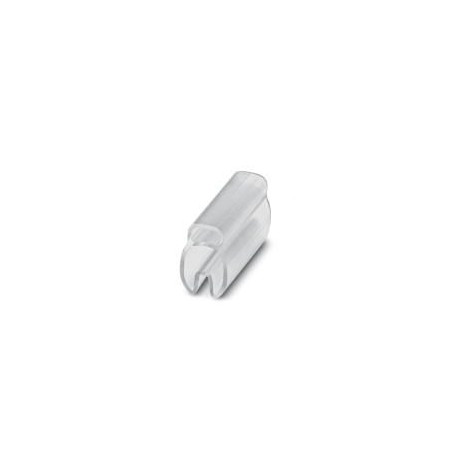

Ogni volta che tiro un cavo nuovo io metto sempre la denominazione usando i portanumeri che si usano nei quadri elettrici
portacartellini-per-conduttori-phoenix-patg-3-trasparente-1013041-P-2747305-9018722_1.jpg
In questo modo si conosce sempre il filo che parte per l'utenza.
