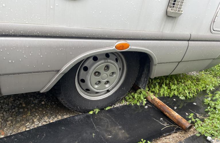

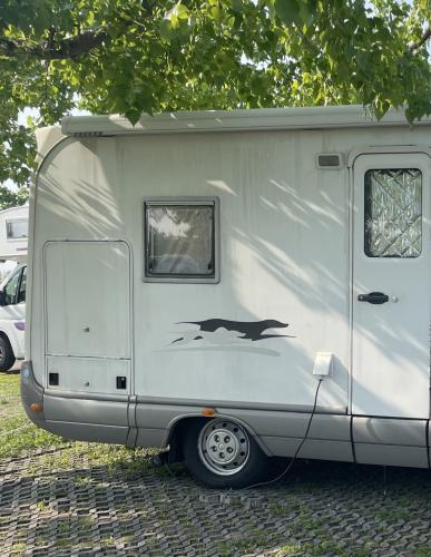

Buonasera un saluto a tutti
il mio camperuzzo LAIKA ECOVIP H 670 sembra che dietro si sia un po seduto .
A parere vostro la situazione migliorerebbe con i soffioni ad aria oppure fareste interventi diversi?
Ringrazio anticipatamente per le risposte .

Buonasera un saluto a tutti il mio camperuzzo LAIKA ECOVIP H 670 sembra che dietro si sia un po seduto . A parere vostro la situazione migliorerebbe con i soffioni ad aria oppure fareste interventi diversi? Ringrazio anticipatamente per le risposte .
In effetti sembra davvero seduto. Alla revisione non ti dicono niente?
Poi bisogna vedere il mezzo.
Per esempio ho scoperto grazie a un amico e al manuale officina che su ducato 280 (anni 80-primi 90) il mito che le balestre piatte non vanno bene é falso.
A pieno carico sono piatte e un camper è sempre un furgone a pieno carico.
Però non conosco il modello in oggetto. E se hai notato che si sono abbassate da sole a parità di carico evidentemente si sono usurate.

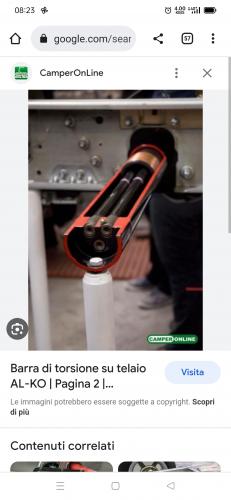

Barra di torsione
cerca su Google
È un cilindro al centro del semiasse posteriore che va caricato con grasso
Ho provato a caricarla,  mi dà errore

Barra di torsione  cerca su Google   È un cilindro al centro del semiasse posteriore che va caricato con grasso  Ho provato a caricarla,  mi dà errore
Risposta diplomatica di convenienza?!?
La barra di torsione è una cosa completamente differente da un cilindro. Un blocco unico di acciaio armonico è!
Che poi sia collegata al semiasse la dice tutta!
E fortuna che hai pure scritto "fidati di chi c'è già passato"
Ma io non so se credete alle Fatine belledevil perchè sono belle le Fate e le favole. Ma l'età ci fa dare un distinguo...
Ma sai cosa è una barra di torsione almeno?

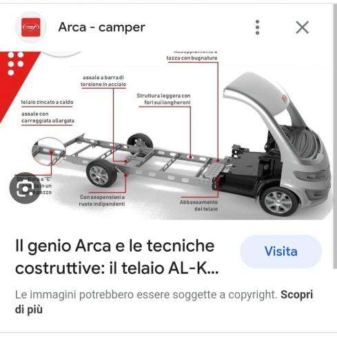

Risposta diplomatica di convenienza?!? La barra di torsione è una cosa completamente differente da un cilindro. Un blocco unico di acciaio armonico è! Che poi sia collegata al semiasse la dice tutta! E fortuna che hai pure
scritto fidati di chi c'è già passato ... Ma io non so se credete alle Fatine belle perchè sono belle le Fate e le favole. Ma l'età ci fa dare un distinguo... Ma sai cosa è una barra di torsione almeno?
Allora devi farlo presente alla Al-ko che non capiscono niente nemmeno loro, visto che sul loro sito lo descrivono
"Assale con braccio longitudinale
L’assale con braccio longitudinale con sospensioni a ruote indipendenti e a barra di torsione di AL-KO, appositamente concepito, garantisce un’ammortizzazione convincente e un comfort simile a quello offerto da un’autovettura."
Modificato da impiegatodelvolante il 10/06/2023 alle 08:05:51

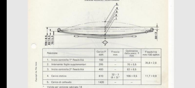

fabriroma69
fabriroma69
28/04/2010 251
Inserito il 10/06/2023 alle: 08:21:21
fabriroma69
fabriroma69
28/04/2010 251
Inserito il 10/06/2023 alle: 08:25:01
Altra foto ... risposta di convenienza, certo che siete strani ....

In risposta al messaggio di temisto del 09/06/2023 alle 23:30:30
Premesso che non conoscono telaio Alko,  non ne ho mai posseduti,  ma potrei supporre che si tratti di una sistema stile Renault/ Peugeot anni 80/90 dove non esistevano molle al posteriore ma barre di torsione,  ruotando variavi l'altezza .

In risposta al messaggio di Trave71 del 10/06/2023 alle 08:54:17
Premesso che non conoscono telaio Alko,  non ne ho mai posseduti,  ma potrei supporre che si tratti di una sistema stile Renault/ Peugeot anni 80/90 dove non esistevano molle al posteriore ma barre di torsione,  ruotando variavi l'altezza . Aldo
Perfetto ...è proprio così ed è quello che ho scritto in più miei post ma nessuno lo ha capito. Come vedi dallo spaccato le barre di torsione sono 3 e modificate nell'angolatura fanno alzare il mezzo, sempre ammesso, e lo ribadisco, che non ce ne sia una o più spezzata, in questo caso avviamente è come non averle e questo è quello che a me sembra avere il mezzo del nostro amico in quanto è troppo basso.
Quindi ribadisco, deve andare in un centro ALKo e far verificare le barre....se l'assale non viene ingrassato per anni, è facile che si spezzino...
Conosco bene le barre di torsione ed il loro funzionamento perché da militare, ormai nel lontano 1977, ero pilota carro armato e sai quante ne cambiavamo quando si spezzavano cryingangry ma avevo 20 anni wink
