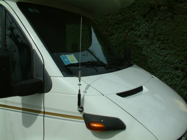

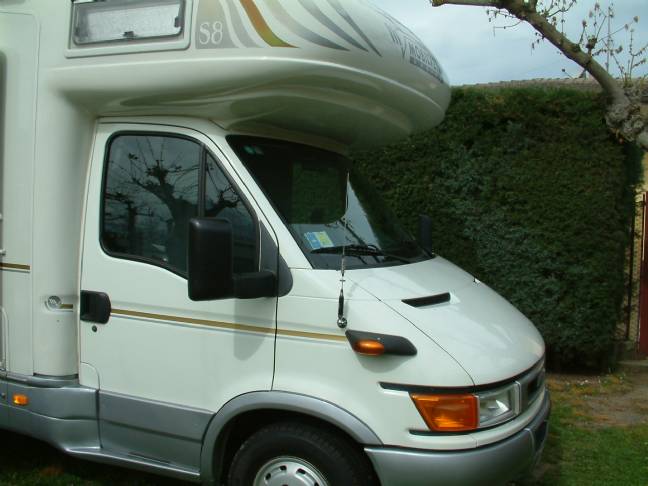

E' difficile perchè quando si va a comprare un'antenna cb per il camper, il commerciante vende un solo polo: lo stelo verticale. L'altro polo si presume sia il tetto o il cofano di... un'auto (il piano di massa). Si, un'auto, perchè sono tutte antenne studiate per quell'installazione.
Se si installa un'antenna senza tener conto dell'altro polo (piano di massa), succede un fenomeno "strano": il cavo coassiale supplisce al piano di massa e diventa parte integrante dell'antenna. Il pratica l'antenna è collegata direttamente alla radio, con tutti i problemi di taratura che insorgono. La cosa può funzionare, qualcosa riesce in qualche modo ad entrare e uscire, ma è un lavoro pessimo fatto alla carlona; che può portare alla bruciatura dei finali della radio. Un classico esempio si può vedere in un paio di foto qui sopra.
Concludendo, installare un'antenna sul parafango, o in altro modo senza piano di massa, è come voler tentare di accendere una lampada con un solo filo elettrico. Il lavoro con due viene meglio, e magari la lampada si accende.
ma propio non ce la fai ad astenerti  quando scrivo e posto foto . angry le foto sopra mostrano un inpianto che per le mie esigenze funziona !

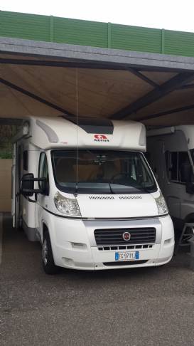

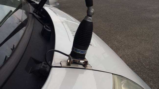

Questa e' la mia antenna senza compromessi. Ros perfetto ottima ricezione e trasmissione. La staffa e' autocostruita da un mio amico . Molto importante collegare il cofano del ducato al telaio, perche le cerniere offrono un contatto precario. Questo aumenta molto anche la schermatura dal motore, infatti io non sento alcun disturbo da alternatore e centralina.
