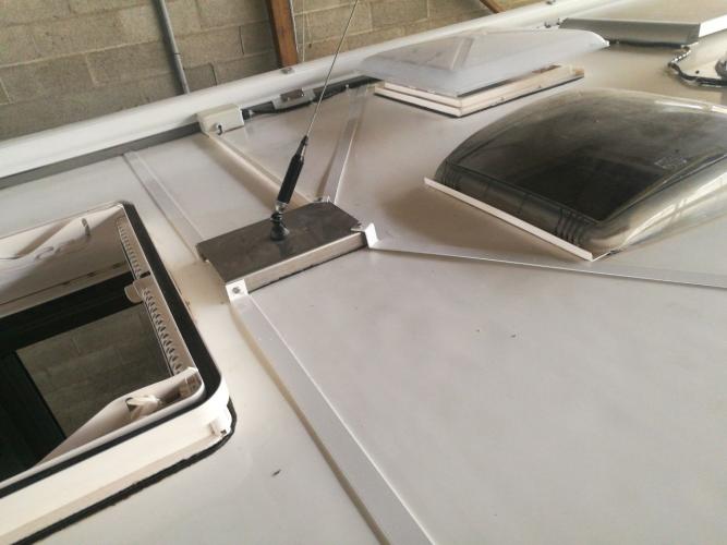

Se solo facessi una semplice ricerca dei post pubblicati troveresti soluzioni e foto.  Sarò brevissimo. In molti confondono il piano di massa con la massa dell'autoveicolo. Il piano di massa di un'antenna dovrebbe essere, come dice la parola stessa, un "piano",  elettricamente conduttivo, posto alla base dell'antenna con lo scopo di riflettere le onde elettromagnetiche irradiate dall'antenna stessa. Montare l'antenna sullo spigolo di un profilo metallico non ha senso.  Magari per qualche motivo casuale puoi abbattere le onde stazionarie che possono bruciare i finali dei CB ma questo non significa che l'onda elettromagnetica si sta propagando.  Molti utilizzano come "piano" il cofano del camper ma è chiaro che (prendendo ad esempio un'autovettura) la posizione ideale sarebbe al centro del tetto.  Nel camper questo non si riesce a fare perchè la maggior parte di essi hanno il tetto in vetroresina.  Io personalmente ho risolto così, disegnando una X sul tetto con delle barre di alluminio, già preverniciate di bianco, che puoi reperire in qualsiasi brico. Le ho incollate al tetto con del semplicissimo biadesivo. Mi trovo benissimo e non ho valori di ROS o stazionarie. la foto che ti allego era il lavoro fatto sul precedente camper dove, la posizione degli oblò non mi ha permesso di disegnare una X perfetta (come nel nuovo). Le prestazioni erano comunque al TOP.  L'unica cosa che ti devi procurare è un basamento in acciaio inox x l'antenna che puoi incollare con il sikaflex, rendendo perfettamente reversibile il lavoro.   Per far entrare il filo puoi utilizzare passaggi pannelli solari, antenna tv o satellitare ecc..
Fabrizio
Stefino
Stefino
19/05/2019 1448
Inserito il 25/09/2023 alle: 20:23:59
In risposta al messaggio di gduca del 25/09/2023 alle 19:57:27
come dice la parola stessa, un piano,  elettricamente conduttivo, posto alla base dell'antenna con lo scopo di riflettere le onde elettromagnetiche irradiate dall'antenna stessa. Montare l'antenna sullo spigolo di un profilo metallico non ha senso.  Magari per qualche motivo casuale puoi abbattere le onde stazionarie che possono bruciare i finali dei CB ma questo non significa che l'onda elettromagnetica si sta propagando.  Molti utilizzano come piano il cofano del camper ma è chiaro che (prendendo ad esempio un'autovettura) la posizione ideale sarebbe al centro del tetto.  Nel camper questo non si riesce a fare perchè la maggior parte di essi hanno il tetto in vetroresina.  Io personalmente ho risolto così, disegnando una X sul tetto con delle barre di alluminio, già preverniciate di bianco, che puoi reperire in qualsiasi brico. Le ho incollate al tetto con del semplicissimo biadesivo. Mi trovo benissimo e non ho valori di ROS o stazionarie. la foto che ti allego era il lavoro fatto sul precedente camper dove, la posizione degli oblò non mi ha permesso di disegnare una X perfetta (come nel nuovo). Le prestazioni erano comunque al TOP.  L'unica cosa che ti devi procurare è un basamento in acciaio inox x l'antenna che puoi incollare con il sikaflex, rendendo perfettamente reversibile il lavoro.   Per far entrare il filo puoi utilizzare passaggi pannelli solari, antenna tv o satellitare ecc..
Fatto un  bel lavoro complimenti.

non sono propriamente giocattoli solo perché vuoi installare un rtx bibanda per la quale ci vorrebbe patente e licenza e chi è un radioamatore dovrebbe conoscere le problematiche legate all'uso e montaggio delle antenne per le quali sei qui a chiedere lumi ?
Ps: se osservi il lavoro fatto da @gduca non è una cosa tanto diversa da quella che serve a te anche se a te i radiali bastano più corti.

Sul fatto che su un camper che non sia puro per montare una antenna so che viene il mal di pancia.come ti ripeto il lavoro fatto da gduca non è niente male considerando che una bibanda non supera i 50 cm.
ottimo anche il consiglio di Tommaso (radioamatore) anche per il fatto che con il digitale utilizzi ponti ripetitori facili da attivare anche con una antenna sul cofano dove giustamente ti diceva che ci sono collinari di 90 cm ma anche oltre della comet o della diamond che sono ottime. (Ne ho avuta una da 2.1 metri) venduta perché toccavo nei sottopassi con la vettura e aveva solo i 2m e 70 cm per una tribanda da 1.5 m con in più i 50 mhz.
