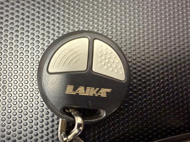

Anche il mio è il Meta Max 2000 ed il telecomando è questo:
Inoltre, visto che in questi giorni non è stato collegato alla 220v, magari si è scaricato completamente.
Prima l'ho collegato alla 220v e dopo circa 1 ora ho provato a verificare l'allarme, ma niente, non va ancora
