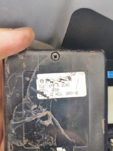

IMG_20250813_174618(1).jpgAggiornamento.seguendo diversi consigli ho trovato la centralina di cui allego la foto e dovrebbe essere un modello diverso da quello che ho scritto.ho controllato se aveva una batteria interna e non ne ha,ho controllato la sirena e non è possibile aprirla quindi niente batteria .possibile che non abbia batteria a tampone?seconda cosa anche oggi parte per 15 secondi poi si spegne,oggi ho tenuto l' acceleratore premuto e sgasato per bene ed è rimasto acceso,come fosse ingolfato,mi viene il dubbio che possa essere altro e non l antifurto . Vi risulta che questo modello abbia batteria ?
