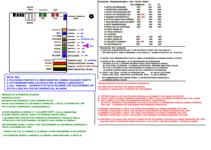

Inserito il 02/03/2019 alle: 22:27:07
scat-allarme.pngil mio antifurto è in buona parte autocostruito, ma per quanto riguarda la programmazione, il sistema dovrebbe essere uguale a quello di tutti gli altri. esiste un filo positivo da connettere per un attimo in un certo morsetto, si entra nella modalita programmazione, poi attraverso impulsi del telecomando si programma tutto quello che si vuole, la sirena con dei bip ti da la conferma (io ho messo un led) devi leggere le istruzioni per capire quale funzione vuoi attivare e quella no.
Walter
Modificato da 27552 il 02/03/2019 alle 22:31:09
