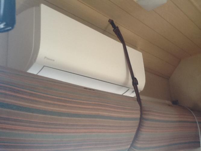

Gbuongiorno io ho istallato un climatizzatore daikin classe a ++ 7000 btu è un po' Caracciolo va funziona alla grande consulta i consumi e poi mi dici credo che a Massimo consumi 700 watt

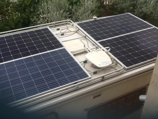

Per poter fare quello che hai fatto, ci vogliono almeno 6 metri quadri di spazio libero sul tetto (4 x 1,5 mq) Ora, non tutti hanno 4 spazi da un metro e mezzo per 1 m sul tetto. Per esempio io ho tutti spazi più piccoli
di quelli necessari per installare anche un solo pannello da 300W. Sul mio tetto ci sono 5 oblò (2 grandi, 3 piccoli), una parabola e 2 pannelli (100+150W), più vari spazi liberi ma di larghezza max 45 cm. [a parte il fatto che non ho intenzione di installare un condizionatore, ma quello è un altro discorso] Con 1200W di pannelli un regolatore da 60A mi sembra un po' sottodimensionato: ammesso che ci sia pieno sole, con in uscita dal regolatore la massima tensione compatibile con una batteria da 12V (14,6V), verresti ad avere 1200/14,6 = 82A. Quel regolatore al massimo sfrutterà 3 dei 4 pannelli che hai montato... Infatti 900/14,6 = 61,6A, un po' meglio. Hai qualche foto del tetto del tuo camper? Ciao da Dash

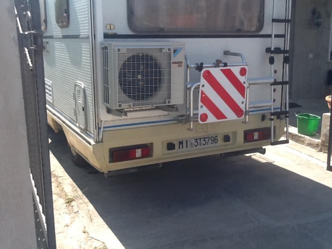

Ecco le foto come promesso fidatevi funziona alla grande e in più alimenta frigo e carica le batterie contemporaneamente conti alla mano produzione fotovoltaica 800 watt consumi 550 watt condizionatore 100 watt frigo 150 avanzano per caricare le batterie. Saluti da Braccos
dimenticavo a dire che la grande pennellatura ombreggia il tetto e quindi di per se riscalda meno saluti a tutti da bracco

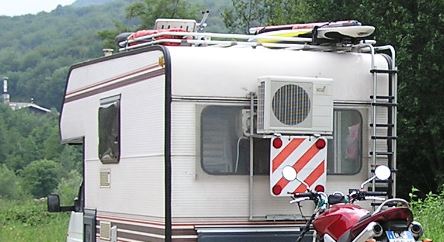

Certo che il mondo camper è un universo dove non ci si finisce di stupire per le 1000 soluzioni che si vedono, oltretutto quel sistema dovrebbe essere pure con inverter a pompa di calore, sfruttabile quando fa freddo, in oltre tutto ad un costo come condizionatore, molto lontano da quello dei modelli da tetto per camper, ciaoo.

Le prove le ho fatte tutte, l'aria che butta fuori dal tubo la aspira dall'interno del camper che a sua volta la aspira dall'esterno (in estate piena cioe' quando il condizionatore serve) l'aria che entra dagli oblo ma anche
da tutti gli spifferi e' calda quasi come quella sparata all'esterno dal climatizzatore. In 2 ore sotto il sole cocente la temperatura si e' abbassata di 2 gradi, non voglio negare che un minimo di sollievo si percepisce ma non e' quello che intendo io per climatizzazione. Cosi dopo un ora ho abbassato la temperatura di 10 gradi e funziona alla grande. Comunque fate le vostre prove e se la temperatura non vi soddisfa la soluzione io ve l'ho data.

Uno spazio così grande sul tetto io posso solo sognarlo... A te ne è pure avanzato...
Immagino che il condizionatore lo farai funzionare solo in presenza di cielo perfettamente terso e privo di nuvole, se passano nuvole (e i pannelli si siedono), e si deve attingere alle batterie, la vedo dura sulla durata nel tempo delle batterie stesse...

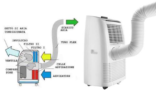

Lo scarico va montato all'esterno per rilasciare l'aria calda che in estate raggiunge anche di 40 gradi, per questo viene buttata fuori per mezzo del tubo. Il liquido o gas, in questo modo, si raffredda nuovamente e può
tornare verso l’evaporatore, dove il ciclo ricomincia in poche parole raccoglie aria calda e la espelle ... lasciando lo scarico all'interno del camper è la soluzione di quello che vorrebbe fare un buco nell'acqua. Detto ciò sfatiamo il mito che il sistema non funziona ... un condizionatore portatile come il mio da 9000btu consuma 1350 W e rilascia aria fredda per 350 metri cubi l'ora - se i nostri camper sono di 30 - 40 metri cubi ... perchè dicono che il sistema non funziona avendo 350 metri cubi 7 volte maggiore di quelli del camper?
Infatti così come lo disegni tu mi risulta perfettamente corretto: QUATTRO punti passaggio aria, il circolo freccia azzurra/freccia verde con l'aria calda (freccia verde) scaricata all'esterno, e il circolo freccia gialla/freccia azzurrina con l'aria prelevata dall'interno che viene raffrescata.
Forse quello che intendeva alexpix è questo:
Naturalmente se esce dell'aria (freccia verde), ne dovrà entrare dell'altra a rimpiazzarla, di solito dagli interstizi e dalla presa d'aria nella zona scalino. Per far sì che l'aria in ingresso non entri a caso andandosi a mescolare con l'aria fresca, forse il fatto di canalizzare l'aria della freccia azzurra tramite un tubo, che magari pesca da sotto il camper (l'area in ombra preferita da cani e gatti...), può migliorare l'efficienza dell'impianto.
Però dalle foto di alexpix non si capisce bene come ha fatto, visto che si vedono solo due tubi che vanno e vengono dal camper...e ne mancano altri due all'appello. Questo era il mio problema, il mio intento era di capire.
azzurrina con l'aria prelevata dall'interno che viene raffrescata. Forse quello che intendeva alexpix è questo: Naturalmente se esce dell'aria (freccia verde), ne dovrà entrare dell'altra a rimpiazzarla, di solito dagli interstizi e dalla presa d'aria nella zona scalino. Per far sì che l'aria in ingresso non entri a caso andandosi a mescolare con l'aria fresca, forse il fatto di canalizzare l'aria della freccia azzurra tramite un tubo, che magari pesca da sotto il camper (l'area in ombra preferita da cani e gatti...), può migliorare l'efficienza dell'impianto. Però dalle foto di alexpix non si capisce bene come ha fatto, visto che si vedono solo due tubi che vanno e vengono dal camper...e ne mancano altri due all'appello. Questo era il mio problema, il mio intento era di capire. Ciao da Dash
A prescindere dai tubi che mancano o meno, l'aria espulsa è carica di umidità e caldissima oltre i 40 gradi in estate, si ottorrebbe solo camper con aria da sauna
PS : POROVATO PERSONALMENTE DURATE LE FASI DI MONTAGGIO SENZA PIAZZARE LO SCARICO :)

Uno aspira l'alrto soffia passando attraverso il radiatore che raffredda mente l'atro radiatore che riscalda aspira e soffia all'esterno.

Approfitto dello schema per precisare che ovviamente i due tubi che vedete nella foto corrispondono alla freccia gialla e alla freccia azzurra mentre aspirazione e scarico del radiatore rosso avviene all'esterno senza tubi.

Il camper di Braccos non e' sotto il sole ma e' all'ombra dei pannelli che oltre ad assorbire  il calore del sole generano l'energia per far funzionare il condizionatore e questo e' meraviglioso.
ok ora è più chiaro , praticamente hai applicato quei due tubi verso la parte evaporante , uno in aspirazione e l'altro in gittata , la parte condensante essendo all'esterno ovviamente scarica libera ma in quel modo sei costretto a lasciare macchina e tubi all'esterno con tutti i contro del caso , comunque mi sembra molto strano che quel condi messo all'interno con scarico aria condensatore verso l'esterno non riesca a raffrescare , potrebbe essere che la ventola di espulsione aria calda del condensatore sia fiacca e intubando quell'aria non riesca ad espellerla all'esterno con conseguente blocco compressore causa troppo calore , non vedo altra motivazione
