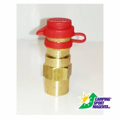

volevo acquistare un aggancio rapido gas(vedi foto)per la griglia ma non riesco a capire come va collegato tubo rame o gomma ?
12/11/2006 59050
Inserito il 05/03/2017 alle: 23:13:00
Io ti consiglio questo:
Ha anche il rubinetto che chiude il gas, che invece cn l'altro dovresti mettere a parte. Come vedi dietro ha il dado con oliva per stringere il tubo di rame.
Poi rispetta le norme di sicurezza, infatti è fatto in modo che il rubinetto si puo aprire solo se c'è il maschio inserito. Inoltre il maschio si puo sfilare solo dopo avere chiuso il rubinetto.
Se lo devi mettere sulla fiancata del camper esiste anche gia corredato di contenitore a incasso con sportello e così viene un lavoro perfetto e pulito:

Io ti consiglio di lasciar perdere.
Procurati una piccola bombola di gas da dedicare alla griglia e poi vai a cucinare lontano dal camper, nella giusta direzione sottovento e non solo dove arriva il tubo del gas.
In ogni caso i lavori sul gas vanno fatti fare da personale abilitato conservando la fattura dettagliata come garanzia e liberatoria in caso di problemi.

Io lavorerei comunque in bassa pressione ma il mio consiglio rimane invariato:
Bombola dedicata col suo regolatore senza andare a interessare un "impianto GAS del camper" che in quanto tale DEVE avere la sua omologazione e rispettrare certe regole.
Un barbecue autonomo a gas lo usi anche a casa in terrazza o durante un pic-nic con l'auto ma l'impianto originale omologato del camper io non lo modificherei neanche se me lo dicesse il dottore...

Quel raccordo rapid serve solo per potere attaccare un fornello esterno, ma non per metterlo sul tubo della bombola, anche se in bassa pressione.
Messo sulla parete del camper è comunque all'aperto, dentro al vano bombole è al chiuso, anche se ci sono gli sfiati.
Come link dove trovarlo non saprei, ma cercando come "Attacco rapido gas Truma" viene fuori sicuramente.
Concordo con emme48 che però, alla fine la cosa piu comoda e piu pratica e sicura è quella di tenere nel garage una bomboletta da 3 o 5kg , anche Campingaz, e usare quella.
Quando avevo il raccordo rapido, il problema è che il BBQ o fornello sta comunque troppo vicino al camper, quasi sotto alla veranda, e non mi è mai piacciuto, mi dava ansia quuel calore troppo vicino. Alla fine Meglio una bombola dedicata e mettere il BBQ un po lontano, al limite della piazzola.
Modificato da IZ4DJI il 06/03/2017 alle 16:42:21

Per quello che vuoi fare tu basta che utilizzi bombole con attacco rapido Agip.

quel componente lo producono e certificano per essere utilizzato in base a quel che è stato concepito e omologato
- 1 - la pressione in bombola mediamente è di 3.5 - 6 bar e quel componente non è certificato per quelle pressioni
- 2 - il rubinetto da origine sulla bombola è parte integrale di tutto il contenitore e tale deve rimanere
- 3 - l'attacco filettato sulla bombola ove è avvitato il suo rubinetto non è compatibile con quell'attacco rapido e non sono ammessi adattatori vari
- 4 - di propria iniziativa senza ulteriore regolare collaudo e riomologazione non è possibile modificare nessuna bombola per gpl
se vuoi vado avanti ma penso basti e avanzi
