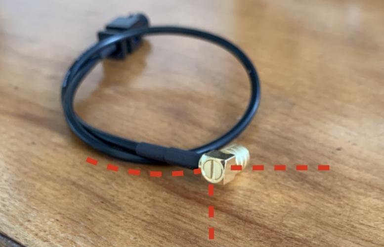

La vite che si vede in foto... va stretta anche se inserendo lo spinotto sulla radio questo ha fatto "clic" ed è ben saldo?  Diversamente... a cosa servirebbe?
Il dubbio mi viene, poiché pur avendo ben installato l'antenna a vetro della Fiamm (a regola d'arte, massa come si deve , ecc. ecc.) e pur prendendo una buona parte di nuove ed interessanti stazioni, ogni tanto - anche stando in sosta - la radio si ammutolisce, per poi riprendere quando gli va. Se invece seleziono la radio in analogico (FM) va tutto bene.  E' normale che le radio Dab o Dab+ ogni tanto perdano il segnale pur a veicolo fermo?  Sono per altro, nella zona periferica di Roma e non in centro.
Un consiglio...  smiley

La vite che si vede in foto... va stretta anche se inserendo lo spinotto sulla radio questo ha fatto clic ed è ben saldo?  Diversamente... a cosa servirebbe?  Il dubbio mi viene, poiché pur avendo ben installato
l'antenna a vetro della Fiamm (a regola d'arte, massa come si deve , ecc. ecc.) e pur prendendo una buona parte di nuove ed interessanti stazioni, ogni tanto - anche stando in sosta - la radio si ammutolisce, per poi riprendere quando gli va. Se invece seleziono la radio in analogico (FM) va tutto bene.  E' normale che le radio Dab o Dab+ ogni tanto perdano il segnale pur a veicolo fermo?  Sono per altro, nella zona periferica di Roma e non in centro.  Un consiglio...
Quella vite nei cavi RF a 90 ° serve a poter saldare il polo caldo o anima del cavo coassiale. Solo a quello.

O grazie Stefino... quindi nel mio caso (il cavetto è arrivato già cablato fissato/saldato dalla casa), non devo fare nulla giusto? La lascio così com'è allora.

Invece potresti ispezionare svitando la vite per vedere se è tutto a posto.
per il problema da te descritto è provocato sostanzialmente da 2 cose: la qualità e quindi anche il costo del ricevitore e per secondo da un problema noto soprattutto in ambito urbano ma anche su molte strade ed è la "desensibilizzazione ambientale" problema che avviene sui ricevitori quando al loro ingresso giungono segnali più o meno forti di qualsiasi tipo ma spesso di broadcasting in FM.
Ora con ricevitori digitali (che hanno bisogno di un segnale più forte) è molto più facile che siano disturbati.
