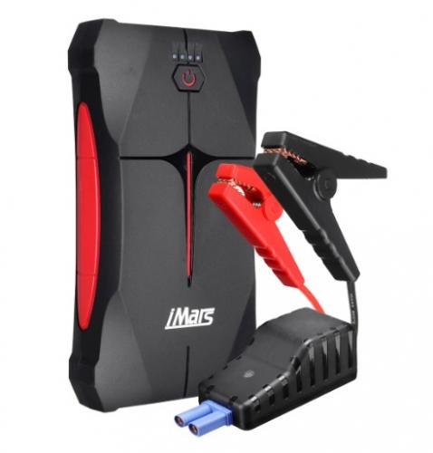

Inserito il 12/12/2023 alle: 18:47:06
In risposta al messaggio di Laikone del 06/12/2023 alle 11:01:38
uno dei migliori, Tommaso credo abbia il vecchio modello.
Esatto, io ho proprio quello della foto, ma ero convinto che fosse uscito di produzione.
Ha sempre funzionato alla grande. Non con il mio camper, che non ne ho avuto mai bisogno, ma per l auto di mia moglie che al ritorno da due mesi di vacanze era morta, e una volta in una AA dove un Tedesco con Ducato 2.8 era con la batteria morta al 100% (rotta) e tra l altro parcheggiato che non si poteva arrivare con i cavi. Si è avviato al primo colpo come se avesse avuto una batteria nuova. Poi gli ho detto di non spegnerlo mai piu finchè non fosse arrivato da un meccanico.
Certo che ho anche la assicurazione meccanica, ma ci sono posti sperduti nel nulla dove casomai non prende neppure il cellulare, o raggiunti tramite percorsi sterrati dove un carro attrezzi non so se viene, oppure di notte in un posto difficile o pericoloso. Si perchè se deve capitare, certo che capita nel momento peggiore.
Ho sentito parlare molto bene della marca NOCO, comunque non bisogna lesinare con la spesa, e prendere qualcosa di valido, eventualmente un po surdimensionato, e con una batteria da almeno 24/24 mila milliamperora, e una corrente di spunto di un migliaio di Amper.
Per esempio questo NOCO GB50 dovrebbe essere un ottimo prodotto, ma personalmente non lo ho mai provato, ma se dovessi sostituire il mio se si guastasse, penso che prenderei questo. Ce ne sono anche di piu grossi, ma forse sono anche troppo e poi il prezzo diventa importante. Certo che meglio spendere molto per qualcosa che fa il suo lavoro che spendere meno per qualcosa che poi al momento ti fa andare in bestia.
Ho anche un avviatore Midland Enerjump Work, che tengo in auto, e lo danno giusto anche per un furgone, ma non è riuscito a avviare l auto diesel di mia moglie con batteria a terra (segnava carico, ma era 6 mesi che non lo caricavo, quindi non so), mentre l Enerjump Truck al primo colpo e senza fatica.
