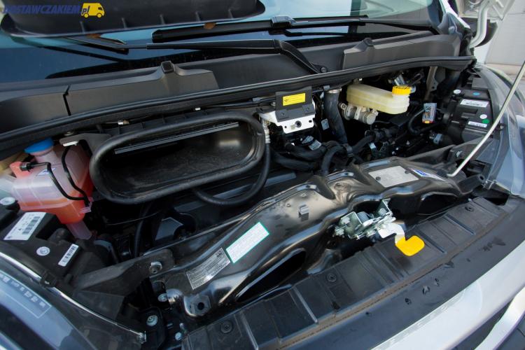

Verificherò ma il mio motore è sotto l'abitacolo e non mi risultano staffe o altri supporti privi di vernice nel raggio di 20-25 cm dal contatto positivo
In che senso sotto l abitacolo?  Ma che mezzo hai? Pensavo al classico Ducato.
Il Ducato 2021 ha il motore sotto l'abitacolo, visto coi miei occhi. Sotto il cofano c'è ben poco:
