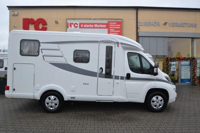

Sono andato a vedermi le immagini "di lato" del mio futuro camper
.. non mi sembra troppo basso dietro. surprise Vabbe' che questo è vuoto.
Mah .. devo smettere di leggere i forum altrimenti vado in fibrillazione e da qui ai primi di gennaio ne ho ancora di giorni. Già sono preoccupato x le emissioni (malus Di Maius? angry)

Ciao Armando, stupendo camper. Se hai voglia di vedere la differenza di altezza tra il tuo e quello che ho attualmente, cerca PILOTE PACIFIC 68 PX e cosi' fai una comparazione. Il tuo e' un missile ,il mio un lumacone.

Sono andato a vedermi le immagini di lato del mio futuro camper  .. non mi sembra troppo basso dietro.  Vabbe' che questo è vuoto. Mah .. devo smettere di leggere i forum altrimenti vado in fibrillazione e da qui ai primi di gennaio ne ho ancora di giorni. Già sono preoccupato x le emissioni (malus Di Maius? )
Complimenti, splendido mezzo…yes

Armando ma...che pensieri ti dai? Ha uno sbalzo veramente minimale, questo si è paragonabile ad un SUV...tassazione a parte...blush
Davvero bello, complimenti e dormi tranquillo.

Uno dei mezzi piu belli e piu furbi che Hymer produce.
Se avessero fatto stessa dimensione e pianta su Sprinter 4x4 sicuramente avrei quello.
Con il telao ALKO la sospensione posteriore è rigidissima e non risente quasi nulla del peso, vedrai che quando avrai caricato quei tre quintali nel garage, calerà forse un centimetro e mezzo.
