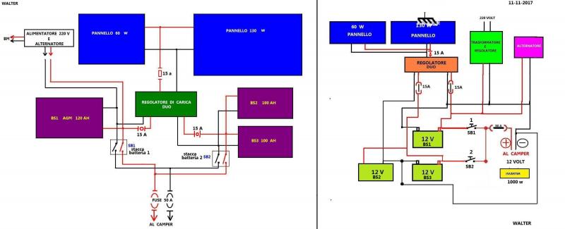

Inserito il 25/02/2018 alle: 22:15:15
pannelli(1).jpgIo non faccio testo perche l'impianto me lo sono fatto io, quindi non e convenzionale, ma ho una BS da 120 ah agm, che uso normalmente, quando succede che i pannelli caricano poco per un maltempo prolungato, comincio ad avere poca energia a disposizione, quindi stacco la BS1  con lo staccabatteria e attacco le altre 2 che sono di riserva, Le 2 batterie di riserva sono batterie ermetiche non agm, messe in parallelo per un totale di altri 200 Ah. questo mi da una autonomia per altri 3-4 giorni, anche se i pannelli continuassero a funzionare poco.
