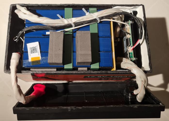

Visto che avanza una batteria, cosa si fa? La si apre:
a sinistra si vedono le 4 celle disposte per il lato lungo, a destra il BMS.
Le celle hanno il lato con i connettori tutto a sinistra nella foto, la batteria dovrebbe lavorare in piedi appoggiata al lato di destra con il polo positivo in alto:
il BMS risulta sotto.
Visto che è aperta, ho fatto qualche prova.
La prima, le tensioni direttamente sulle singole celle... e sorpresa: TUTTE hanno 3,31V. Pheega... tensione totale 13,24V. azz, le celle sono efficienti.
Seconda prova, scollego il BMS e faccio un'empirica prova di carico con la classica lampada faro da 55w. Pheega... si accende, la tensione cala a 13,23V. Ottimo.
Il BMS è andato a donne di facili costumi.

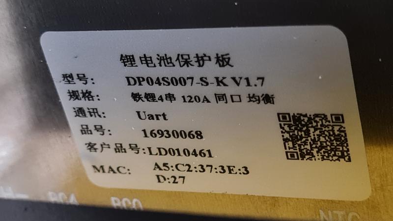

Dalla sigla del BMS: DP04S007-S-K V1.7 120A, e una veloce ricerca su Google,
ne ho trovato uno quasi identico: da 150A (con bluetooth), su Aliexpess (37,80€). Già ordinato, arriva tra 10-15 giorni circa.
