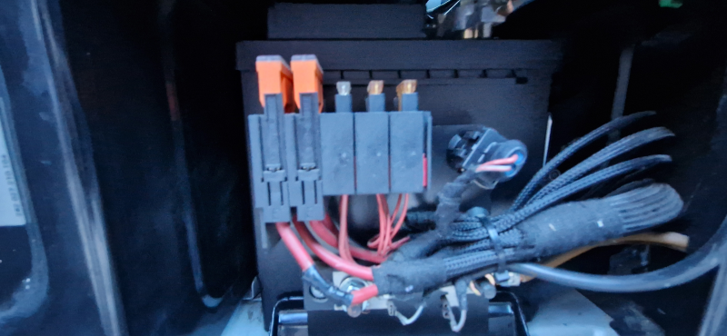

No, ferma un'attimo, forse ho capito male io, hai solo una BS ed è la nuova al litio? Ciro.
Sì sono la BS lifepo4 oggetto della discussione, in futuro vorrei metterne una seconda uguale ma al momento mi preme solo mettere in sicurezza questa
Scusami ma avevo capito tu avessi messo la litio  e mantenuto anche l'AGM.
Quindi attualmente è collegata alla centralina servizi e tramite quest'ultima avviene la ricarica da alternatore in viaggio, giusto?
Ciro.

Scusami ma avevo capito tu avessi messo la litio  e mantenuto anche l'AGM. Quindi attualmente è collegata alla centralina servizi e tramite quest'ultima avviene la ricarica da alternatore in viaggio, giusto?  Ciro.
Sai che non so rispondere compiutamente. Ho staccato i morsetti della vecchia e li ho messi sulla nuova, non ho idea attraverso quali passaggi avvenga la ricarica da alternatore. Il Caricabatterie originale, specifico per batteria al gel, è stato sostituito per guasto con quello della Nord elettronica adatto per batterie al litio e quindi ho deciso di comprarne una.
Non riesci a fare una foto della centralina?
È utile sapere di quale modello si tratta, in questo modo possiamo risalire alla portata del relè già presente nella stessa, del resto, se finora viaggiando hai anche ricaricato la BS ed il BMS non è intervenuto può significare che la tensione è la corrente abbiano già una sostanziosa caduta prima di arrivare alla batteria, è probabile che ciò possa essere causato dalla sezione dei cavi utilizzata, i fusibili ed ai vari passaggi.
Il primo passo da fare a questo punto e mettere un'amperometro con shunt da almeno 100A come suggerito nei post precedenti il quale, ci racconterà esattamente come stanno le cose mentre viaggi o comunque quando sei col motore acceso.

Non riesci a fare una foto della centralina? È utile sapere di quale modello si tratta, in questo modo possiamo risalire alla portata del relè già presente nella stessa, del resto, se finora viaggiando hai anche ricaricato
la BS ed il BMS non è intervenuto può significare che la tensione è la corrente abbiano già una sostanziosa caduta prima di arrivare alla batteria, è probabile che ciò possa essere causato dalla sezione dei cavi utilizzata, i fusibili ed ai vari passaggi.  Il primo passo da fare a questo punto e mettere un'amperometro con shunt da almeno 100A come suggerito nei post precedenti il quale, ci racconterà esattamente come stanno le cose mentre viaggi o comunque quando sei col motore acceso.  Ciro.
Ok grazie, procedo con amperometeo e foto .sul fatto che la batteria Si sia ricaricata in viaggio non c'è dubbio perché mi ha garantito per tre notti il riscaldamento, frigo e altri servizi e non credo che possa averlo fatto con la carica iniziale di cui disponeva., non mi sono mai collegato alla 220 dopo aver installato la batteria Mentre invece non ho modo di sapere se il BMS è intervenuto o meno

Sulla parte superiore c'è questo incavo e anche lateralmente ho dello spazio dal lato on cui si sfila la batteria
 la complicazione mi sembra inserire la pinza di volta in volta ma  l'installazione mi sembra fattibile
