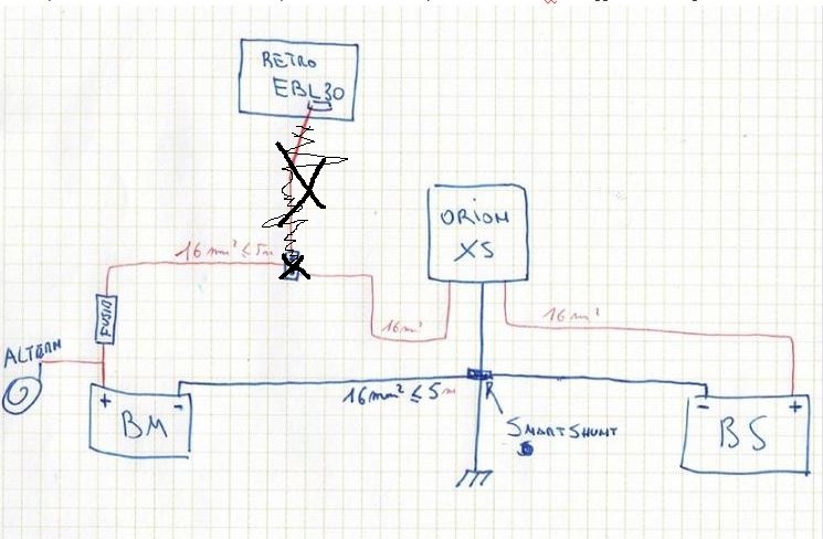

Allora dopo aver letto manuali e verificato l'impianto sono arrivato a questa conclusione... correggetemi se sbaglio.
Per quanto riguarda l'orion xs lo vorrei collegare così lasciando tutto l'impianto originale, l'unica cosa chè farò sarà staccare il positivo che va dalla batteria motore alla ebl e con il cavo ottenuto andare nel dc/dc
Non entrerò nella EBL perchè 50A non vorrei non li sopportasse.
Le utenze preleveranno direttamente dalla batteria servizi, questo mi tornerà comodo anche per scaricare un po le batterie (lasciando spento il dc dc) quando riporterò il camper in rimessaggio
Semplice e funzionale non credo ci siano problemi tutto dovrebbe continuare a funzionare regolarmente.

L unico dubbio che ho è se debba inibire il mantenimento BM da centralina quando connesso alla 230v o se può coesistere con la ricarica BM che arriva dal multiplus.

Ciao, la tua centralina Schaudt EBL30 non è predisposta per le batterie al litio quindi necessita inibire il carica batteria al suo interno per poi poter utilizzare Orion XS ma necessita competenze adeguate anche per poi installare e configurare il Multiplus, conviene rivolgersi ad un professionista del settore.
Il caricabatterie interno alla EBL carica la batteria quando si è collegati alla 230v e non quando la corrente arriva dall'alternatore credo.
Quindi per il solo montaggio del orion xs non penso serva inibirlo...
