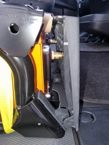

Leggendo i msg di Kunken e Karbon mi sembra che ci sia stata senza problemi sotto il sedile del Ducato. O mi sbaglio? GRAZIE! MAssimo
Questa è la foto dove vedi dove arriva anteriormente, calcola che i poli sono avvitati e li puoi rimuovere e potresti arretrare la batteria di ancora 1cm, io non l'ho fatto perché dietro ho un tubo della truma. Sotto alla batteria ho messo un foglio di Armaflex da 19mm.
Domanda probabilmente stupida: ma se li togli i 2 poli poi come li colleghi i morsetti alla batteria?

Domanda probabilmente stupida: ma se li togli i 2 poli poi come li colleghi i morsetti alla batteria? Comunque non capisco come non esista un produttore che abbia progettato una batteria al litio da 250/270Ah che stia dentro al sedile del Ducato senza alcuna modifica e senza casini!!  :-) GRAZIE! MAssimo
Se guardi nella discussione "batteria Creabest" vedi le foto della mia batteria senza i poli.
Guardando la mia batteria internamente verrebbe da dire che potevano farla 3 cm più corta e 4 più alta mettendo bms sopra alle celle, così sarebbe stata perfetta...avranno avuto le loro ragioni.
