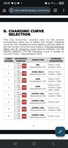

Ho montato la LiTime da 320 Ah. Ora ho un dubbio sul corretto setup del MPPT NDS SUNCONTROL SCE 320.
Ci sono 3 switch ON/OFF da regolare.
Sotto metto le combinazioni possibili. GEMINI (dopo aver analizzato le istruzioni della batteria e quelle dell'MPPT) mi ha indicato con buoni razionali l'opzione 6.
L'Assistenza LiTime mi ha suggerito l'opzione 7.  Voi cosa avreste scelto?
Se ho capito bene, tenendo il van in rimessaggio al coperto la MAINTENANCE va meglio su OFF.
Resta de definire la tensione in ingresso tra 14,2 e 14,5V.
Grazie x il vs aiuto!
MAssimo
