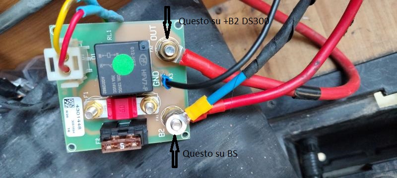

Adesso siamo al culmine !
BOITE SERVIZI
In B2 c'è il filo che và alla B2 ds300
In OUT c'è il filo che viene dalle BS
In B2 C'è il celeste che viene dal +l MPPT
E funziona tutto anche a quadro spento.
Se tolgo celeste non fa' piu nulla a meno ché non giro il quadro

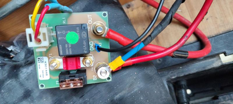

Così invece
BOITE SERVIZI
B2  arrivo BS
OUT verso B2 DS300
E se non giro quadro niente utenze
Attacco celeste uscita MPPT e fuziona

Non abbiamo scoperto nulla di nuovo.
il primo caso é sbagliato, semplicemente stai alimentando le utenze direttamente con il
solare, quindi funziona anche a pannello spento.
il secondo caso é giusto. Il pannello alimenta la bs ma se non accendi il quadro non arriva tensione alle utenze

Non abbiamo scoperto nulla di nuovo. il primo caso é sbagliato, semplicemente stai alimentando le utenze direttamente con il solare, quindi funziona anche a pannello spento. il secondo caso é giusto. Il pannello alimenta la bs ma se non accendi il quadro non arriva tensione alle utenze
Nella seconda foto  che sarebbe corretto cmq se alimento con pannello funziona anche a quadro spento

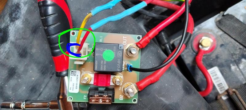

Stacca i 2 cavetti giallo e rosso evidenziati nel cerchio verde, ponticella temporaneamente con un filo i 2 punti come segnato in blu, il relè si attiva, controlla se funziona tutto.

Stacca i 2 cavetti giallo e rosso evidenziati nel cerchio verde, ponticella temporaneamente con un filo i 2 punti come segnato in blu, il relè si attiva, controlla se funziona tutto. Ciro.
Nel pomeriggio provo yes
06/09/2019 6995
Inserito il 15/09/2026 alle: 09:58:58
In risposta al messaggio di Lukas1 del 15/09/2026 alle 09:55:30
Possibilmente posta una foto reale della TUA centralina e non presa da internet e se possibile con i connettori staccati.
Con l'installazione di un caricabatterie DC-DC la boite 1 va eliminata o inibita/disattivata, il relè in essa presente deve permanere in uno stato di sempre aperto oppure, va collegata in cascata al nuovo caricabatterie per il quale vanno predisposti 2 cavi in uscita, uno diretto alla batteria servizi ed uno in ingresso alla Botte 1 per poi proseguire verso B1 sulla DS300 però, per far si che TUTTI i carichi in viaggio continuino a funzionare regolarmente e nel contempo ricaricare la batteria il caricabatterie DC-DC dev'essere di una potenza abbastanza generosa, non meno di 6-700 watt, naturalmente occorre sincerarsi che anche l'alternatore sia disposto a soddisfare tali potenze.
La boite 2 nel tuo impianto assume una funzione di staccabatterie generale a mezzo fermo (con motore spento), per il suo corretto funzionamento ha bisogno di essere "pilotata" solo dell'interruttore'generale posto sul pannello comandi PC100 o PC200 (dipende da quale monta il tuo mezzo), per come la vedo io, il filo rosso deve andare al PIN 2 del connettore J18 o JP18 presente sulla DS300 (quello che riceve il segnale positivo di presenza rete) mentre il cavo giallo deve arrivare dal PIN 1 del connettore bianco a 9 poli contrassegnato col numero 14 sul manuale della centralina, una sua attivazione a motore acceso e del tutto superflua.
Ciro.
Modificato da Szopen il 15/09/2026 alle 11:15:41

In risposta al messaggio di Lukas1 del 14/09/2026 alle 18:38:40
Adesso siamo al culmine ! BOITE SERVIZI In B2 c'è il filo che và alla B2 ds300 In OUT c'è il filo che viene dalle BS  In B2 C'è il celeste che viene dal +l MPPT   E funziona tutto anche a quadro spento. Se tolgo celeste non fa' piu nulla a meno ché non giro il quadro
Guarda che quei fili sono al contrario:
La posizione determina il comando verso la Ds300 tramite il filo rosso piccolo.
Non mischiare le cose, lascia come deve essere altrimenti non ne esci, rischi anche di fare danni se sposti il filo sbagliato nel posto sbagliato.

In risposta al messaggio di banoyo del 15/09/2026 alle 10:29:57
Guarda che quei fili sono al contrario: La posizione determina il comando verso la Ds300 tramite il filo rosso piccolo. Non mischiare le cose, lascia come deve essere altrimenti non ne esci, rischi anche di fare danni se sposti il filo sbagliato nel posto sbagliato.
Si si hai ragione i rossi sono invertiti,era solo una prova .
Quello con nastro nero è quello che viene dal dual battery e celeste è quello che è attaccato al positivo del MPPT.
L'altro rosso và al B2 della ds300
Fatto ponticello, relè scatta ma non funziona niente,anzi non si accende neanche il pannello comandi

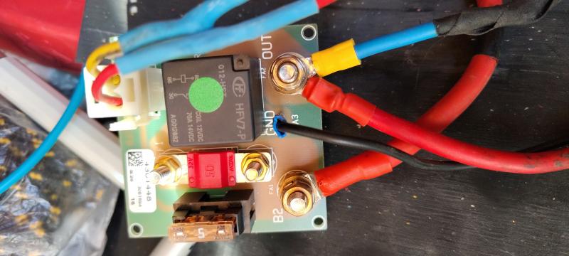

Inserito il 15/09/2026 alle: 16:03:04
Lukas1
Lukas1
28/07/2007 1445
Inserito il 15/09/2026 alle: 16:03:46
Con celeste collegato con MPPT funziona tutto anche con quadro spento
Dal tuo disegno il rosso con nastro nero io cel'ho su B2 che sarebbe arrivo dalla BS
Laltro rosso è su OUT che và su B2 della DS300
Il celeste è su OUT che è collegato con il positivo dell MPPT

In risposta al messaggio di Lukas1 del 15/09/2026 alle 16:03:46
Questo porta a pensare a 2 cose, il relè non commuta oppure la batteria servizi e' completamente scarica.
