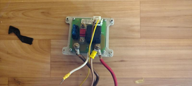

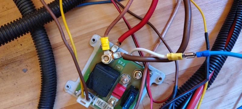

Non sono esperto però per me sta tutto in questa zz di relais ,se l'avessi l'avrei cambiata subito non mi passa corrente dal polo. marrone al rosso, quando giro la chiave passa corrente e funziona tutto ,tolgo la chiave funziona ancora e passa corrente.
Spengo centralina e non fa più .
Non so quel relè cosa deve fare

Fino a questa mattina funzionava tutto perché erroneamente in officina aveva invertito i marroni sicché bypassava tutta la relais, avevo rosso e marrone insieme che sarebbero entrata e uscita della relais

Non sono convinto che sia quello il problema...quel relè è quasi sempre usato come parallelatore, quindi potrebbe essere normale che se non giri la chiave non commuta.
Poi se fosse guasto non funzionerebbe mai.
Se fosse utilizzato come pensi tu, sarebbe sempre chiuso il suo contatto, a quel punto non avrebbe senso di esistere.

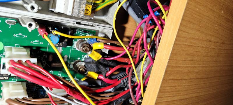

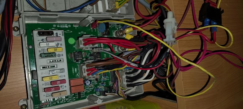

pensi di metterla la foto della DS300?
Lho messa stamattina

Inserito il 29/08/2026 alle: 19:09:58
Lukas1
Lukas1
28/07/2007 1426
Inserito il 29/08/2026 alle: 19:10:28
Cosi meglio

La tua centralina è senza relè parallelatore, non è la stessa che ti ho girato lo schema, è n modello diverso.
