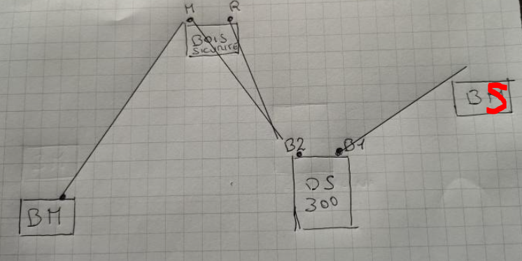

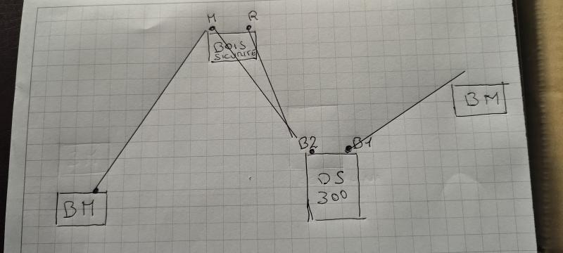

Inserito il 02/09/2026 alle: 17:51:29
Modificato da Lukas1 il 02/09/2026 alle 18:17:24
Lukas1
Lukas1
28/07/2007 1445
Inserito il 02/09/2026 alle: 18:18:02
In risposta al messaggio di Lukas1 del 02/09/2026 alle 17:51:29
Quella di DX è la BS scusatemi
Stavo le indicazioni di ieri CON BM collegata e con fili collegati alla Bois
ROSSO E MARRONE  su B1
ROSSO B2 SI
MARRONE B2 NO
Non ci capisco più veramente NULLA
Modificato da Lukas1 il 02/09/2026 alle 18:26:37
31/03/2004 21022
Inserito il 02/09/2026 alle: 22:55:46

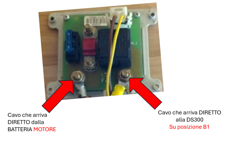

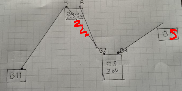

Ragioniamo su questo:
Non devono arrivare due cavi della BM alla DS 300 in quel modo, perchè così, come da disegno, la BM alimenta SEMPRE sia a motore acceso che spento la DS300, mentre in realtà lo deve fare SOLO a motore acceso.
Quindi, il cavo parte dalla BM, arriva al BOIS, e RIPARTE dall'altro polo del BOIS per arrivare alla DS300.
Per come lo hai disegnato quel cavo MARRONE che ti ho segnato in ROSSO lo devi scollegare dalla DS300.
Faccio anche notare che, sulla DS300:
B2= batteria stazionaria
B1= batteria motore
Ora non so se è un errore sul disegno o se le cose stanno davvero così, ma se così fosse bisogna invertire i cavi. E qui si apre un altro mondo...
Procedi con una cosa alla volta, ovvero SCOLLEGA il MARRONE dalla DS 300 come da disegno. Così facendo, se il bois lavora bene la BM non si scaricherà più. Poi magari sorgeranno altri problemi, ovvero il frigo non funziona più, ma questo è un altro discorso che vedremo dopo.
Lukas1
Lukas1
28/07/2007 1445
Inserito il 03/09/2026 alle: 00:32:46
In risposta al messaggio di Laikone del 02/09/2026 alle 22:55:46
Ragioniamo su questo: Non devono arrivare due cavi della BM alla DS 300 in quel modo, perchè così, come da disegno, la BM alimenta SEMPRE sia a motore acceso che spento la DS300, mentre in realtà lo deve fare SOLO a
motore acceso. Quindi, il cavo parte dalla BM, arriva al BOIS, e RIPARTE dall'altro polo del BOIS per arrivare alla DS300. Per come lo hai disegnato quel cavo MARRONE che ti ho segnato in ROSSO lo devi scollegare dalla DS300. Faccio anche notare che, sulla DS300: B2= batteria stazionaria B1= batteria motore Ora non so se è un errore sul disegno o se le cose stanno davvero così, ma se così fosse bisogna invertire i cavi. E qui si apre un altro mondo... Procedi con una cosa alla volta, ovvero SCOLLEGA il MARRONE dalla DS 300 come da disegno. Così facendo, se il bois lavora bene la BM non si scaricherà più. Poi magari sorgeranno altri problemi, ovvero il frigo non funziona più, ma questo è un altro discorso che vedremo dopo.

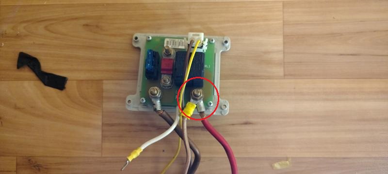

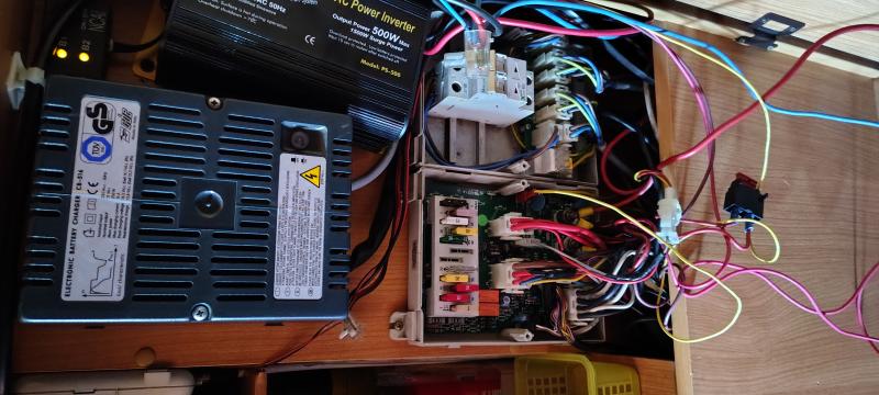

Inserito il 03/09/2026 alle: 07:30:57
Non so se hai visto che intreccio c'è nei B1 e B2 ,indecisionche faccio li segno ed inizio a staccare tutto ?
Il problema che nel tragitto cambiano anche volore o si innestano con altre cose sad
Ps.
Mi dici scollega il marrone Dalla Boite ma è quello che porta corrente dalla BM ,non capisco però come fa ad avere continuità sul B2
Modificato da Lukas1 il 03/09/2026 alle 07:41:05
31/03/2004 21022
Inserito il 03/09/2026 alle: 08:26:40
In risposta al messaggio di Lukas1 del 03/09/2026 alle 07:30:57
Non so se hai visto che intreccio c'è nei B1 e B2 ,che faccio li segno ed inizio a staccare tutto ? Il problema che nel tragitto cambiano anche volore o si innestano con altre cose  Ps. Mi dici scollega il marrone Dalla Boite ma è quello che porta corrente dalla BM ,non capisco però come fa ad avere continuità sul B2
guarda il disegno che hai fatto.
Un cavo parte dalla BM e arriva sul bois (M) questo cavo NON DEVE ripartire dallo stesso punto per arrivare poi su DS300 a B2, o meglio... lo deve fare, ma NON partendo da (M) sul bois, ma da (R).
Il bois è un relais che mettere in parallelo M e R SOLO quando il motore è acceso. E così deve essere.
Se hai un altro bois, dobbiamo capire a cosa serve... perchè in tutta onestà non sarebbe necessario, poi dipende da cosa è stato fatto a quell'impianto...
Segnati le posizioni dei cavi e fai delle foto, e staccali tutti dal bois.
Domanda... sul BOIS nei contatti a vite hai delle scritte tipo B1-B2 ecc. oppure no?
In pratica almeno all'inizio per capire la gestione di potenza realizza l'impianto in questo modo.
Sulla DS300, segnati tutti gli attuali cavi che arrivano in posizione B1 e lascia collegato SOLO il cavo che arriva dal bois
Se te la senti possiamo provare a rifare l'impianto, perchè a mio avviso qualcuno ha invertito B1 con B2 e sulla DS300 fa la differnza. Quindi sarebbe opportuno capire a cosa serve OGNI SINGOLO CAVO collegato sia in B1 che in B2 su DS300 e ricollegarli al posto giusto.
Modificato da Laikone il 03/09/2026 alle 08:30:44

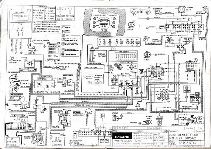

Io avrei anche uno schema impianto Challenger che per le mie capacità è poco comprensibile però provo a girartelo è in A3
Modificato da Lukas1 il 03/09/2026 alle 09:47:01
Lukas1
Lukas1
28/07/2007 1445
Inserito il 03/09/2026 alle: 10:24:49
Lukas1
Lukas1
28/07/2007 1445
Inserito il 03/09/2026 alle: 10:25:36
In risposta al messaggio di Lukas1 del 03/09/2026 alle 10:24:49
Te che capisci sicuramente ti può essere di aiuto
