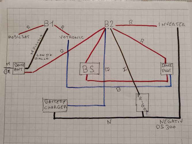

Ho tolto tutti i collegamenti B1 e B2 dalla Ds300 in attesa di tuo ok per rimontare il tutto,  e secondo me il ROSSO che arriva dalla Boite anteriore che và sulla B2 andrà messo su B1 come da tua indicazione,poi per il resto molti fili raggruppati ( sulla B2 ho 6 cavi e poi ripartono per un capicorda dove cene è altri 5 insieme ) però a logica mi sembra vadano nel posto giusto .
31/03/2004 21022
Inserito il 04/09/2026 alle: 12:07:20
In risposta al messaggio di Lukas1 del 04/09/2026 alle 07:43:10
Buongiorno  Ho tolto tutti i collegamenti B1 e B2 dalla Ds300 in attesa di tuo ok per rimontare il tutto,  e secondo me il ROSSO che arriva dalla Boite anteriore che và sulla B2 andrà messo su B1 come da tua indicazione,poi
per il resto molti fili raggruppati ( sulla B2 ho 6 cavi e poi ripartono per un capicorda dove cene è altri 5 insieme ) però a logica mi sembra vadano nel posto giusto . Grazie
procederei come hai detto.

Riattaccato tutto,
Quadro non si accende ugualmente.
Ho provato ad invertire i rossi nella boite posteriore e quadro ok,solo mi manda 16,5 volt sul cavo blu che va verso il votronic,invertito invece invia 14 vol
Lukas1
Lukas1
28/07/2007 1445
Inserito il 04/09/2026 alle: 18:55:04

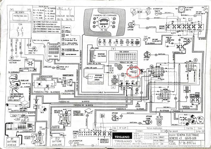

Da schema Challenger mi sono accorto che erano stati invertiti anche i Rossi entrata BS e Uscita B2 sulla Boite posteriore ,adesso si accende anche quadro generale del camper anche senza girare la chiave .

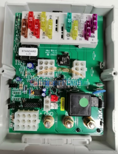

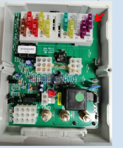

Resta solo un fusibile che mi salta di continuo che è segnalato sulla centralina con due batterie in fondo a destra,, appena metto in moto il motore salta 344999_5.png
Modificato da Lukas1 il 04/09/2026 alle 18:56:39
31/03/2004 21022
Inserito il 04/09/2026 alle: 19:09:07
In risposta al messaggio di Lukas1 del 04/09/2026 alle 18:55:04
Da schema Challenger mi sono accorto che erano stati invertiti anche i Rossi entrata BS e Uscita B2 sulla Boite posteriore ,adesso si accende anche quadro generale del camper anche senza girare la chiave . Resta solo un fusibile che mi salta di continuo che è segnalato sulla centralina con due batterie in fondo a destra,, appena metto in moto il motore salta
questo intendi?
è per il D+ simulato, il che farebbe pensare potrebbe essere lui a dare il consenso a qualcosa per dire "motore acceso".
Se salta vuol dire che è in corto... sui Bois arriva il d+, potrebbero essere loro, prova a scollegarli per vedere se salta ancora all'avvio.

Cmq a parte quest'ultima cosa mi sembra che abbiamo fatto una bella pulizia,era stato invertito tutto.
Dalla Boite anteriore partiva il filo che andava in B2 non in B1,Sulla boite posteriore su M10 che è arrivo BS c'era attacco B2 e all'attacco B2 c'era la BS, il filo blu che prendeva positivo dell MPPT e Votronic era attaccato sulla boite però sull'uscita B2.

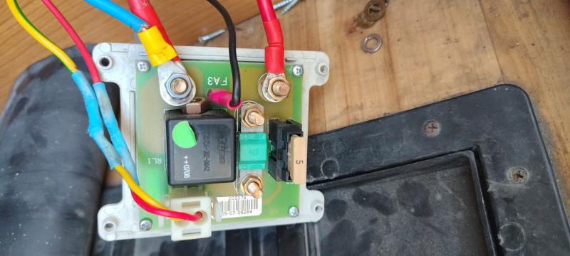

I D+ dovrebbero essere o giallo o marrone sotto spinotto che partono dalla Boite anteriore non sò se lo stesso spinotto sulla boite posteriore ha anche li D+ ,cmq il marrone era attaccato sulla B1 e il Giallo aveva un faston maschio sulla DS 300 e li l'ho riattaccato

FORSE siamo arrivati in fondo,ho provato continuità tra il giallo Mobilsat e il giallo che va al D+ NIENTE, stranamente mel dà con il marrone dello stesso spinotto Mobilsat.Provo con Giallo Boite e giallo Mobilsat ok c'è continuità ,sostituisco fusibile, metto in moto e fusibile non salta .Mobilsat con motore acceso torna in posizione di partenza.
Sembrerebbe tutto ok !
Il giallo dalla Boite da schema dovrebbe andare in DS300 però se lo attacco fa saltare il fusibile,se invece in DS300 attacco al D+ il giallo Mobillsat el giallo Boite lo lascio staccato tutto ok.
Funziona però non posso staccare un filo che è sempre stato li.
