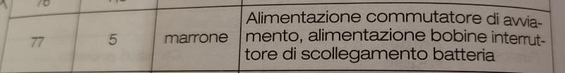

IMG_20260906_192050327_HDR_1.jpgsi invertite fisicamente con il dubbio che come caratteristiche non siano uguali (ad occhio identiche).
Come ti ho scritto ho sempre avuto il forte dubbio ce il meccanico con sostituzione rele e saldatura spinotto abbia fatto confusione anche sulla boite.
Il fatto è che invertendola salta il fusibile ford.

I cavetti d+ della boite anteriore sono marrone e giallo dentro spinotto e sia da foto che da schema Challenger risulta marrone sx giallo dx
