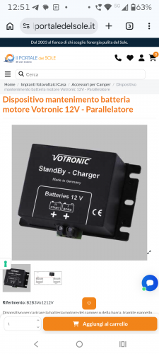

Il votronic ha un nome? Un modello? Un codice? Qualcosa da consultare?

Inserito il 08/09/2026 alle: 12:52:46
In risposta al messaggio di ufotografol del 08/09/2026 alle 12:33:28

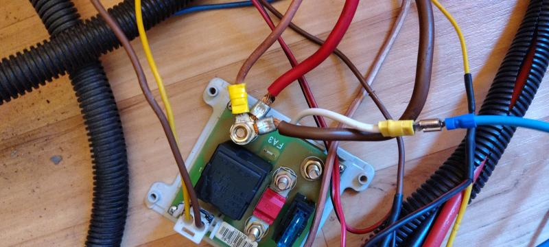

La configurazione iniziale era questa:
In pratica il contatto del relè era stato escluso...in questa condizione ci hai fatto tutte le ferie.
Probabilmente il relè è guasto oppure non arriva il comando e loro, ti hanno "risolto" mettendo Marone e Rosso insieme fissi.
A me sembra logico pensare che il problema iniziale sia solo quel relè che non commuta, devi capire perchè non commuta...manca il comando oppure è guasto?
Avendo chiaro quello che deve fare basta muoversi con logica, fare un paio di misure mirate per volta senza vedere altre cose, resta su quel circuito...un passo alla volta e ci si arriva.
I comandi che attivano il relè sono FA3 e uno dei due fili piccoli, credo il giallo (uno deve essere a massa e l'altro deve ricevere una +12V per commutare), se manca uno dei due il contatto del relè non si chiude.
Stacca le alimentazioni dai poli grossi e usa un tester il ohm e vedi se e quando commuta il contatto di quel relè.
Non vanno spostati i fili altrimenti non si riesce a risalire a cosa dovrebbe attivare il relè.
Poi magari si risolve mettendo un interruttore manuale per accendere la centralina a motore spento.
Il problema è che ora che alcune cose sono state spostate hai almeno più di un problema da risolvere, anche ripristinare non mi aspetto che funzioni dato che il problema iniziale c'è sempre.
Essere li si riesce a sistemare, ma da remoto è complicato, dare le istruzioni senza poterci mettere mano è molto complicato soprattutto ad una persona non del mestiere.

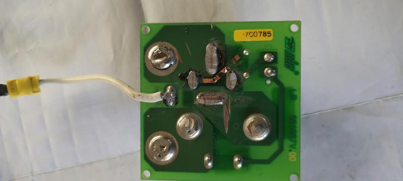

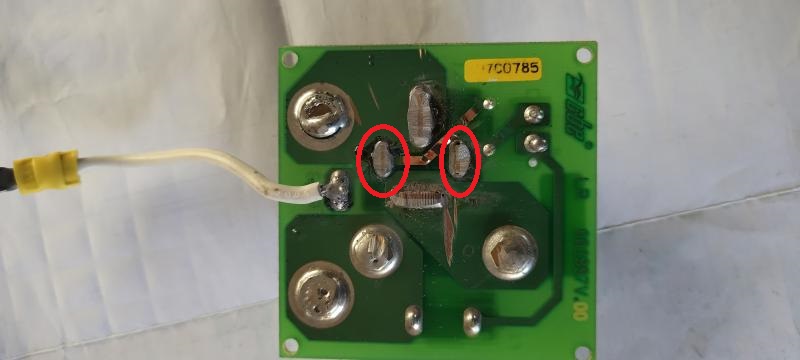

Inserito il 08/09/2026 alle: 16:37:17
Oooops,
Fulminato io con le prove ?
Fino a qualche giorno fa' la pista era intatta,
Le saldature molate e le zappate fatte con il freino no è stato il meccanico che ha sostituito il rele
Modificato da Lukas1 il 08/09/2026 alle 17:25:10

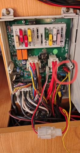

A parte questa cosa non da poco,pista della boite saltata, però il problema dell accensione della centralina camper era stato risolto, adesso si accende e si spenge tutto regolarmente.
Resta solo il fatto che si brucia il fusibile quando metto i due gialli sul d+ della ds300.

I due gialli e in alto a dx il fusibile che salta

23/12/2011 3318
Inserito il 08/09/2026 alle: 17:28:56
In risposta al messaggio di Lukas1 del 08/09/2026 alle 16:52:18
Era chiaro che c'era più di un problema .
Vedi se è recuperabile, misura in ohm quei pin, sono i pin dell'avvolgimento, dovresti vedere una resistenza di qualche centinaia di ohm.
Se l'avvolgimento è a posto e hai un saldatore si può sistemare, basta rifare la pista con del filo.
Controlla che la pista bruciata non vada a provocarti un corto con i pin adiacenti, se vedi corti elimina il pezzo di pista che lo provoca...vista cosi sembra di vedere un corto che spiegherebbe il fatto che salta il fusibile con il filo giallo.
Li è passata una grossa corrente, forse con quei stacca e attacca fatti  senza sapere bene cosa facevi è successo qualcosa.
Se si è bruciato l'avvolgimento devi cambiare scheda o mettere un nuovo relè.
Ora c'è il rischio che se anche ripristini appena lo colleghi si brucia ancora.

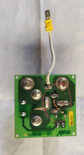

Inserito il 08/09/2026 alle: 17:44:18
In risposta al messaggio di banoyo del 08/09/2026 alle 17:28:56
Era chiaro che c'era più di un problema . Vedi se è recuperabile, misura in ohm quei pin, sono i pin dell'avvolgimento, dovresti vedere una resistenza di qualche centinaia di ohm. Se l'avvolgimento è a posto e hai un saldatore
si può sistemare, basta rifare la pista con del filo. Controlla che la pista bruciata non vada a provocarti un corto con i pin adiacenti, se vedi corti elimina il pezzo di pista che lo provoca...vista cosi sembra di vedere un corto che spiegherebbe il fatto che salta il fusibile con il filo giallo. Li è passata una grossa corrente, forse con quei stacca e attacca fatti  senza sapere bene cosa facevi è successo qualcosa. Se si è bruciato l'avvolgimento devi cambiare scheda o mettere un nuovo relè. Ora c'è il rischio che se anche ripristini appena lo colleghi si brucia ancora.
Mi sono accorto che avevo anche messo anche un fusibile da 15 ah non da 5 ah come disegnato sul coperchio della boite.Cmq i due contatti che collega la pista non sono quelli che mi hai contrassegnato quello in basso si poi invece va in alto a quella piccola saldatura.
Dalla foto di quello intatto che è stato postato si vede
